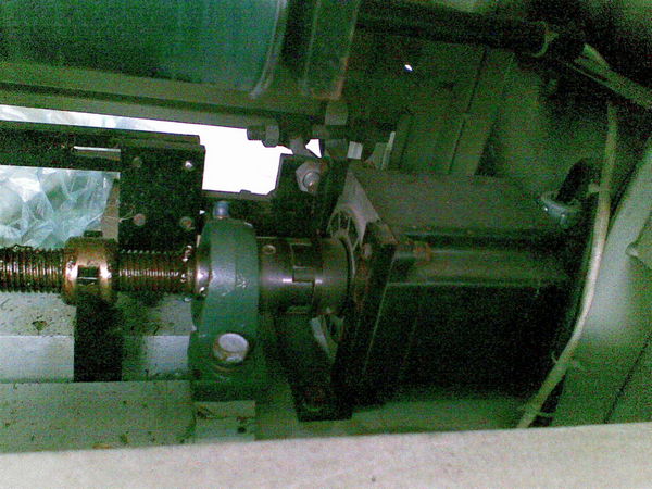

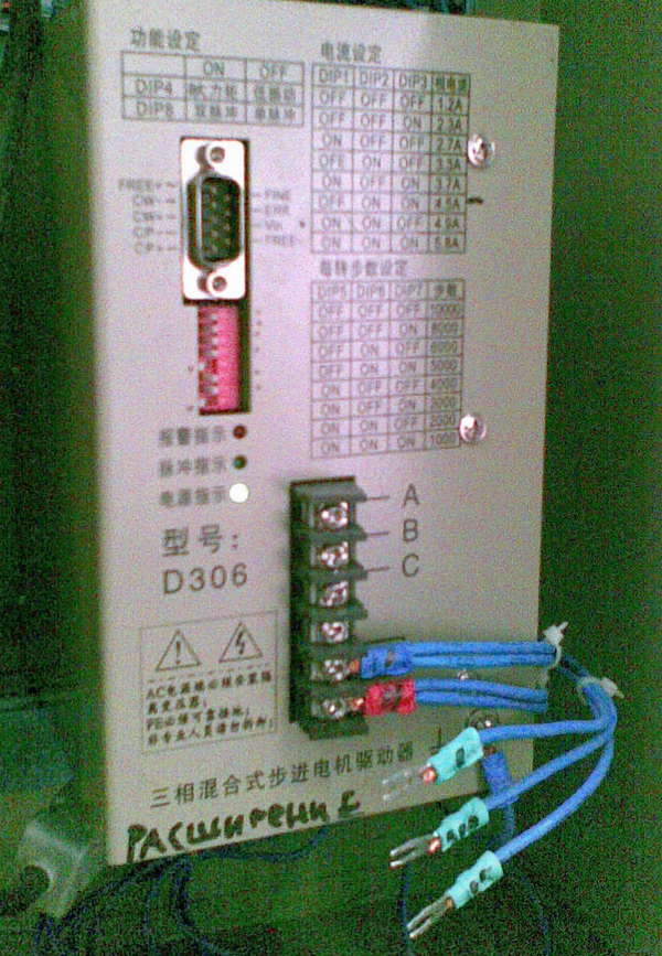

Частотник D-306, см. приложенное фото. Управляется с контроллера Mitsubishi Melsec FX1S-20MT.
При включении должен крутиться двигатель (на фото) и доезжать до концевика начального положения. Но сейчас только пытается несколько раз дернуться в нужном направлении - и останавливается. При этом загорается (насколько я разбираюсь в китайском) ошибка.
Документации никакой нет.
Дополнительные симптомы. При выключенном питании двигатель свободно крутится рукой. При включении - не сдвинешь.
Прозвонка двигателя показывает - вроде живой. Все обмотки около 2 Ом.
Если частотник, то есть ли шансы его привести в чувство?
Проверить пока не на чем.

yaroch, по фото вижу входное напряжение фазы A B C, но не вижу выхода U V W?

yaroch, ...покажи шильдик двигателя, похоже это не частотник а сервопривод или даже шаговый привод судя по сопротивлению обмоток....и табличка на блоке сильно напоминают токи установки обмоток шагового двигателя....Есть ли датчик обратной связи на двигателе?
Добавлено 31-03-2012 14:15
....а вторая табличка указывает число шагов на оборот....

Алекс_А, На частотнике два нижних прикрученных провода - 220 VAC, три висящих идут на двигатель.
На этот двигатель идут только эти три провода, шильдика нет. Никакой обратной связи тоже нет.
Завтра буду разбирать, смотреть, что за движок. Видимо, шаговый, с ними дела ещё не имел.

На D306 на разъеме управления вот такая маркировка (на фото плохо видно). Возможно, кто имел дело - поймёт, о чём речь.
CP+, CP-, CW+, CW-, FREE+, FREE-, Vin, CRR, FINE.

Сейчас выяснил, что в драйвере D306 используются только входы CP+, CP-, CW+, CW-. А именно, при включении подается сигнал (импульсы частотой около 3 Гц) на вход СP.
Движок дрожит, но не крутится, рукой не проворачивается. При полном выключении легко крутится рукой.
Короче, надо снимать проверять шаговый двигатель от другого источника...

На двигателе написано: Steping Motor. 110BYG 350A. 3 Phase, 2.5A/Phase. 0.6/1.2Deg/Step. 8N.m.
При подаче импульса на входы CW или CP крутит в одну или другую сторону. "Крутит" - громко сказано, на самом деле делает один шаг. (1.2Deg/Step). Контроллер выдает импульсы с периодом около 0,5сек. Итого, один оборот=300шагов за 150 сек, что и имеем в реале.
При этом положение переключателей шагов на импульс (1000, 2000, 3000, 4000....) скорости абсолютно не меняет.

Может я конечно не прав, но вы уверены что этот переключатель переключает количество шагов на оборот?
Может выставляется ток обмоток движка (в милиамперах)
или задержка в милисекундах отключения тока после пропадания
импульсов на входе Step?
Частота вращения зависит от частоты импульсов подаваемых на вход Step/ имхо... улыбка

Выставляется количество шагов (импульсов) на оборот и ток двигателя. Сейчас совершенно точно выяснил, что шаговый драйвер и двигатель работают чотко - использовал энкодер для получения импульсов. Всё дело в контроллере. гы-гы
