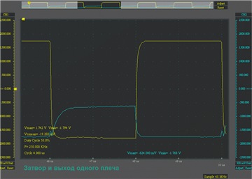

Опять заменил 1 комплект полевиков, перепроверил питание - ОК, снял осциллограммы, с начало одним потом другим осциллографом. Проблем не вижу в них. Может глаз "замылился уже". всё в архиве, так как их много.
Вот 1 пример - затвор и сток.
Сгорел кстати комплект IRFZ34/IRF9Z34 - подобранные аналоги родных: FQP30N06/FQP17P06, токи, ёмкости одинаковые, а напряжение низковато 55 вместо 60... но питание +-23в=46в Пытался понизить напряжение - не получается - на выходе шпарит меандр и всё.... пробывал через DT вход - ширина импульса TL494 уменьшается а на полевике-выходе всёравно меандр (похоже схема на резонанс заточена, так как IGBT на частоте 125кГц плохо работают - хотя стоят именно скоростные до 150кГц.). Схема работы верхнего ключа конечно сделана через Ж..У... через кондёры затвор идёт... Питание +-15(и +-23) усилил кондёрами, родные по ESR прогнал все - ОК.
Что ещё посмотреть? куда повешать осцилл??

PupaJr, Выключай скорее,а то долго так будешь ключи менять.Сопротивление исправной HЧ-головки должно быть 1,4Ома.У тебя-0,8.Делай выводы.

Да, конечно я видел это, потому и привёл замеренные данные катушки. Сейчас вскрыл и снова перемерил ещё советским прибором и 4_м цифровым - меньше ома. На самом динамике написано "Impedance 2Ohms" - это далеко не активное сопротивление - он всегда выше, но 1.35 ома меня тоже смущало - может эти буржуи ещё что-то имели ввиду.. ХЗ.
Видимо всётаки в головке проблема, поскольку разъём её на плате - штырьки немного потемнели - и видимо окислялись-грелись, потому хозяин и тыркал разъём туда-сюда - было превышение тока и нагрев. Сейчас штыри заменил.
Но ведь если было бы витковое то звук бы искажался как-то.. или нет??? я не меломан и показатели для меня приборы а не на слух... но и клиент не жаловался на громкость и качество звука, когда гонял в те короткие рабочие промежутки времени (это меня и смущало по обмотке динамика НЧ).... Новая НЧ головка JBL265F-1 половины самой колонки стоит!!! за 25000р
По регулировке напряжения - на выводе 1=4.16в а на выводе 2 =5.76 - то есть обратная связь не работает - (вернее работает тогда (наоборот), когда просаживается питание 300в от нагрузки и уменьшает выходное напряжение питания усилителя.. как-то так видимо) тоже самое и по моделированию резистивного делителя у меня получилось в проге MicroCap. Потому и полез в DT пин. Но видимо это всё таки не актуально - сходимся на мнении что капец динамику...

PupaJr, Динамик в ремонт.Ничего там не искажается,просто ключи горят,если сопротивление катушки меньше 1,35Ома.Сам усилитель работает на такую маленькую нагрузку,но 0,8Ома это ж уже практически КЗ.Случай не единичный.Вот подобная тема:http://remont-aud.net/forum/43-41528-1

Спасибо, действительно, эту тему я видел в самом начале ремонта, но где-то ещё читал что в на рабочей было 0.8 и всё работало... по этому не придал значения - типо модификация.. Буду решать с хозяином.
Мотать сам точно не буду Нет ....
Поговорил с челом, аудио-филом, действительно звук не меняется и он перематывал НЧ. А КЗ проверяет так: просто лодонью резко двигает диффузор - если есть заметное сопротивление то КЗ, если нет то ОК, и коротит катушку - если заметно возрастает усилие то всё ОК.
У меня данный тест не однозначный - втоде есть сопротивление движению (но и не полное КЗ у меня), на КЗ выводов тоже реагирует - вроде усилие больше становится да и при качании диффузора "шелестиш" КЗ по выводам - динамик подхрипывает - значит ЭДС наводится.

Попался под руку старый клиент... Уже 2 года эксплуатации с перемотанной обмоткой - ок. всё работает. Закрываю.
