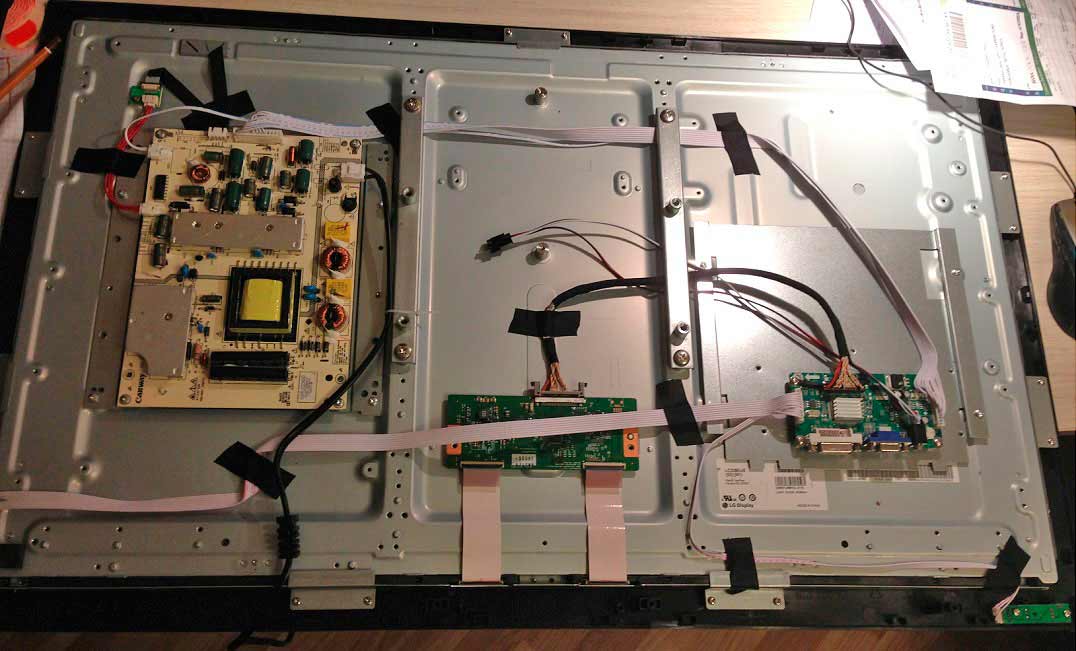

Добрый день!
Получил бракованный монитор, Gameking D320. Первые пять минут работал как надо, потом начал помигивать и экран потух. Далее картина повторяется с циклом несколько минут - работа, помигивание, нет подсветки.
Когда подсветки нет, изображение на матрице просматривается под ярким светом, индикатор питания работает как надо и реагирует на кнопку включения/выключения. Более того, то недолгое время, пока подсветка еще работает, уровень ее яркости подстраивается под подаваемое изображение как надо - это видно сквозь многочисленные отверстия в корпусе матрицы)
Я в ремонте мониторов ноль, но слегка погуглив, подумал, что это проблема контроллера/питания подсветки. Разобрал.

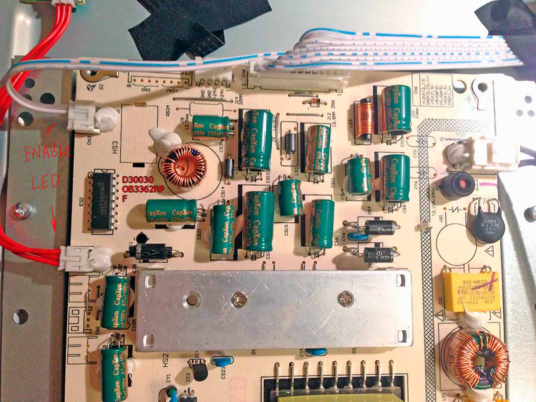

Нашел на плате питания контроллер подсветки и MOSFET.
Померял напряжение выдаваемое на подсветку - 47В в рабочем режиме, 27.3В во время отказа подсветки.
Вопрос - есть ли доступные способы починить монитор? Если да, то как? Из приборов регулируемый паяльник да мультиметр плюс более менее прямые руки (с SMD справлюсь).
Фото:
Общий вид

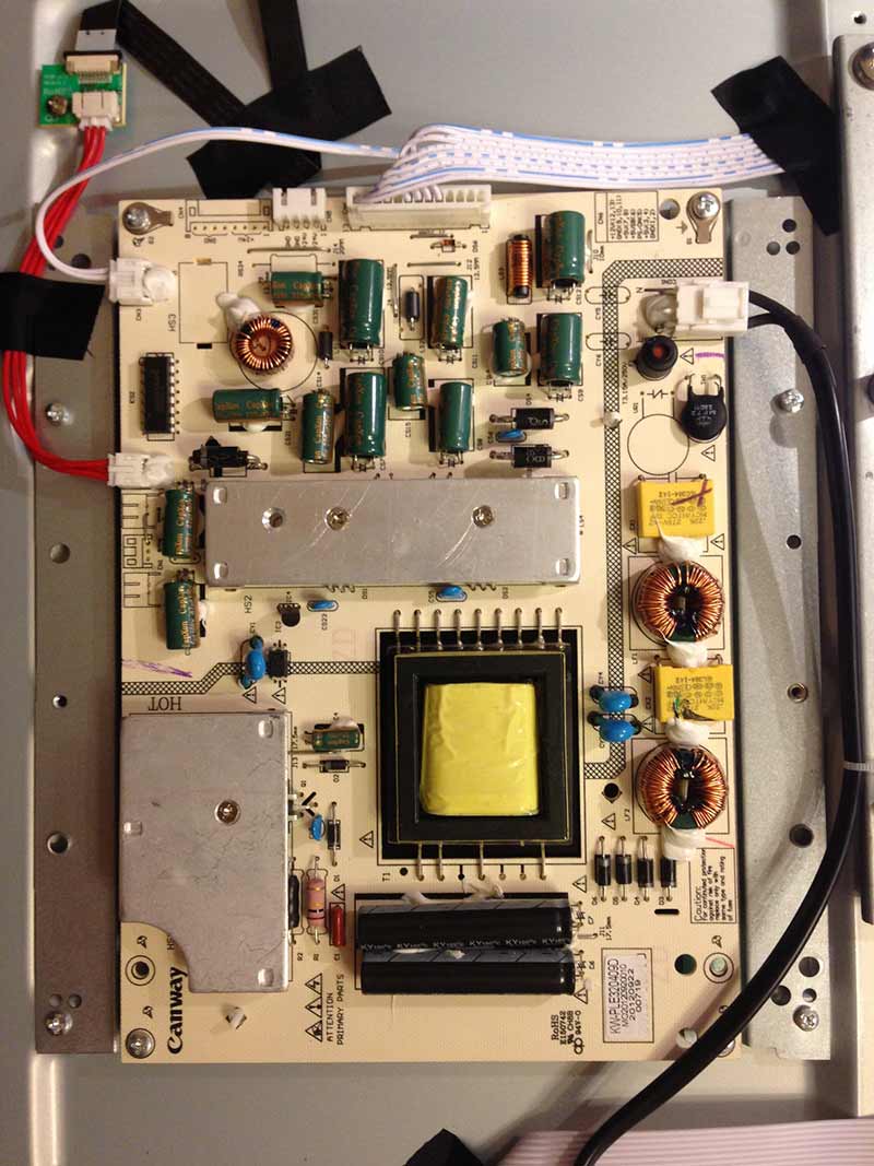

Плата питания, красные провода - питание подсветки(средний плюс):
Плата питания, "холодная" часть:

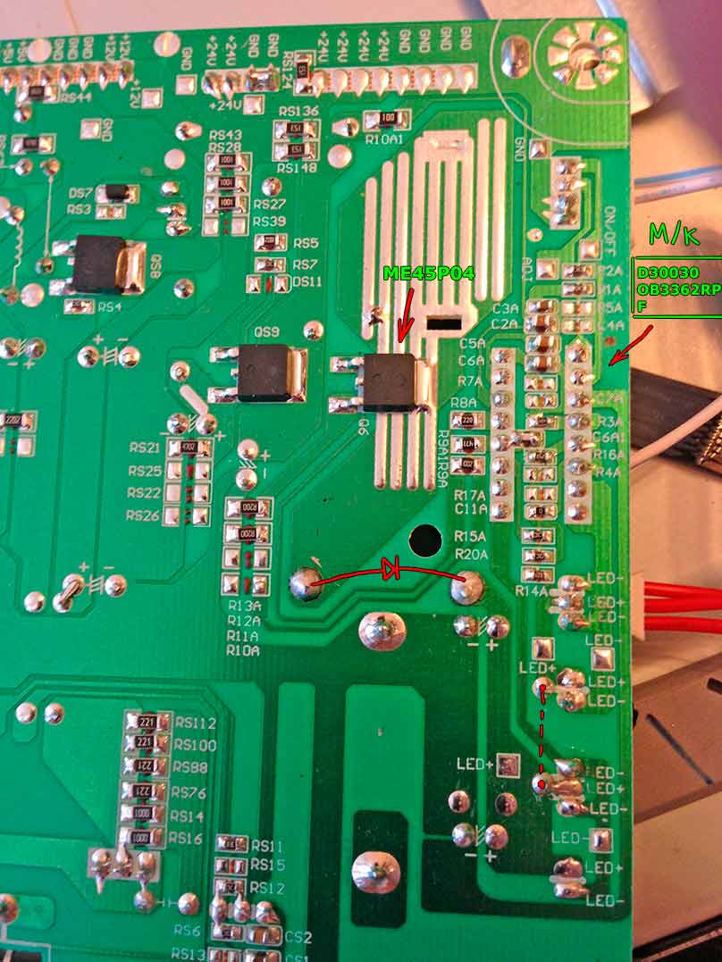

Плата питания, обратная сторона питания подсветки (подписал MOSFET и контроллер, диод и перемычку):

Разбирайся с питанием. Не должно падать с 47 до 27. Очень много CapXon - ов - большое поле для деятельности. Подсветка LED-овская. Если есть возможность - запитай ее от внешнего источника.
Сообщения: 2819
18-04-2013 08:37
Crossover писал:
Crossover , разбирать корыто придётся . Замыкают стринги светодиодов . Удачи .

Как-то не к месту там ME45P04 (Р-канал, 40V)
