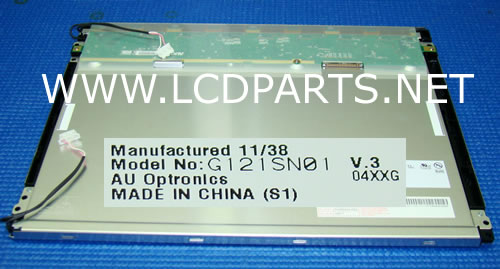

12" LCD дисплей (применяется в моноблоках с Tach-панелью в кафе и ресторанах)
фирма-изготовитель "AU Optronics" China
Model: G121SN01
Manufactured 07\18
model G121SN01
AU Optronics
Made in China
H\W: OA FW:1
*EM7406204204-ZS0100*
на плате есть микросхема ("пауком", выводы на 4 стороны) -
AU
Optronics
AU0002
G0702068
Экран дисплея гаснет строго в одном месте - при включении моноблока (будем считать что это обычный компьютер) - первая страничка БИОС видна, обе лампы подсветки горят. Как только дальше продолжается загрузка компа - всегда в одном и том же месте (как уходит первая страничка БИОС) - экран монитора черный, обе лампы подсветки гаснут.
На моноблок подбрасывал такой LCD дисплей - картинка "пошла" - при этом менялось "стекло" дисплея с двумя лампами подстветки + электронная плата (соединённая через шлейф к "стеклу") + инвертор
С другим (таким же инвертором, снятым с такого же дисплея) - такая же картинка - погасает как уходит первая страничка БИОС.
здесь советуют проверить лампы подсветки
http://monitor.net.ru/forum/viewtopic.php?t=123038
- завтра буду проверять - пробовать запускать дисплей с внешними лампами подсветки.
схему от этого дисплея где-то реально найти?

Дай фото дисплея и его начинку.

TFT матрица AU G121SN01 - после замены вот этого (что на фото внизу) - монитор начинает работать. На неработающий монитор ставил инвертер с такого же монитора (инвертер такой же) - дефект остаётся - монитор также показывает только первую страничку БИОСа и гаснет.

неа, разглядеть не могу, инвертер построен на 494?

Я что-то не понял, если в BIOS инвертор живёт, то при чём тут инвертор и лампы?
Схем на дисплеи практически не встречал, запчасти по-крупному - только с доноров.
Полазить по плате дисплея под микроскопом, пропаять всё сомнительное для очистки совести, и потом заменить с чистой совестью
вот это, (что на фото внизу)
Сообщения: 10471
14-06-2012 04:58
подключить к обычному компу возможно?
такое ощущение что он либо изменение разрешения не держит, либо инвертор работает время достаточное только на показ биос.

...или лампа/ы

при подключении внешних ламп подсветки эта беда заработала - то есть дело в неисправности ламп \ лампы подстветки или в замыкании изоляции проводов (что идут к лампам \ лампе подсветки).
С БИОС-ом данная неисправность никак не была связана - просто монитор показывал после включения какое-то время. Монитор погасал таким же макаром и при захождении в БИОС,
клиент сильно хотел своё оборудование забрать из ремонта - вместо несправной TFT матрицы установлена такая же - клиенту будем отдавать моноблок в работу, а неисправную матрицу клиента будем ремонтировать или закажем новую.
