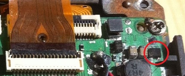

Ток потребления в диапазоне напряжений питания от 2,2 до 3 вольт, составляет 130-200 мА соответственно, в выключенном состоянии, с отключенной платой вспышки (и шлейф, и питание). При этом от БП включается ещё хуже, чем от АКБ. А от моих хороших проверочных АКБ (Varta, Duracell) ругается "Замените батарейки".
Вскрытие показало следы жидкости в районе драйвера преобразователя, как и в теме http://monitor.net.ru/forum/viewtopic.php?t=401037 (обведён красным)
Снял, вымыл, поставил - не помогло. Возможно, появилась утечка в самой блохе YB.
Кто-то в курсе, какой узел схемы запитывается этим преобразователем? И чем менять блоху? Есть на разборку плата от A570, но там блохи U03 и UH- .

По месту смотреть надо. Фото получше дайте, обеих плат.

Капитан Немо, я бы там слева еще 2 керамики погнившие махнул на всяк .... достаточно часто после воды керамика уходит в утечку или вообще в КЗ
