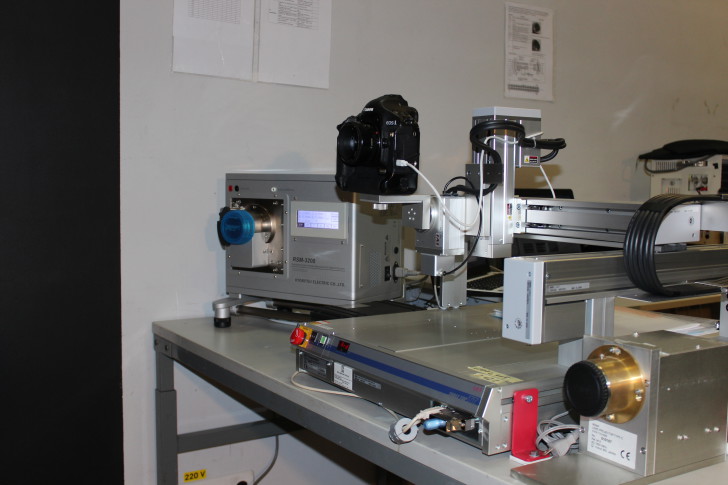

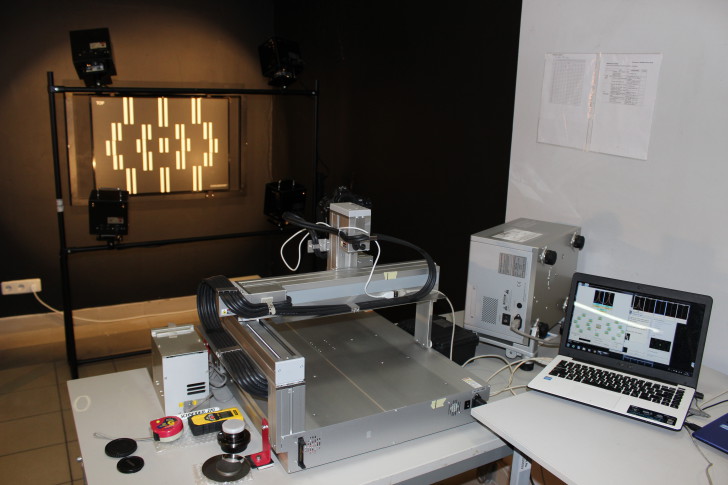

savinnetsec, у полтоса одно фокусное расстояние - 50 мм гы-гы Если речь про дистанцию фокусировки, то для юстировки автофокуса используется 50 фокусных расстояний, то есть 2.5 метра. Можно на 30 фокусных, если помещение не большое. К примеру у нас в Алмате сервис юстировал объективы не длинней 100мм, потому что больше 5 метров не мог обеспечить дистанцию.
Есть фотки с киевского сервиса как раз с полтосом. Дистанция для полтоса нормальная, но как они юстируют длиннофокусные объективы не понятно, не будут же они весь стол двигать.
Добавлено 03-11-2018 11:32
Хотя тут наверняка показана юстировка тушки, а не объектива.
savinnetsec
Сообщения: 64
03-11-2018 22:19
Серьёзный подход, судя по всему на ноутбуке отображается сигнал с фазовых датчиков. Спасибо, не знал
