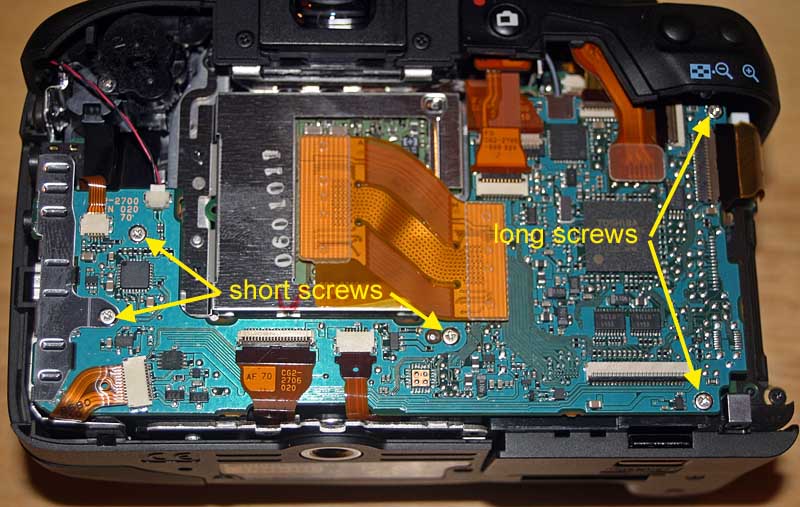

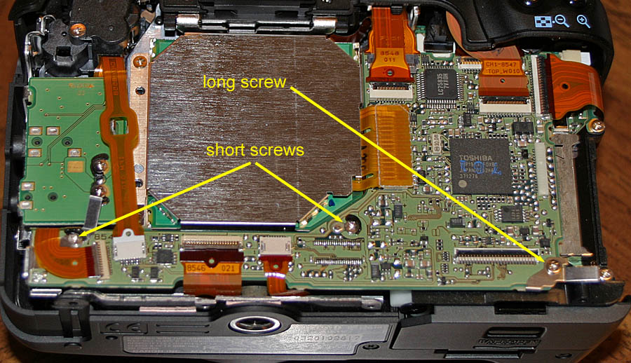

rav68, А под экранчиком платы CMOS разъем в порядке? У меня из за криво вставленного в него шлейфа ERR70 была.

Это какой такой,поподробней?
Вообще с отключеной матрицей (при условии проблеммы в ней или в соединении) ошибки не должно быть, но дело в том что у меня и с отключеным шлейфом матрицы таже история.

rav68, С отключенным шлейфом как раз тоже вылезает ERR70.
Вот этот экран:
Под ним разъем:
rav68
Сообщения: 264
02-07-2014 23:08
да. но при спуске только ,а не сразу после включения, или я заблуждаюсь?
про экранчик понял , 1100 по принципу фото снизу ,разъём на матрице не проверял просто отключал ,исходя из описанного мной выше
MaxHot
Сообщения: 1032
02-07-2014 23:12
rav68, Да, вспомнил, точно при спуске! Если сразу при включении, то наверное не в этом разъеме дело.
