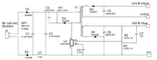

Здравствуйте форумчане. Встал вопрос по поиску КЗ. Случилось так,что запустили машину и она стирала,потом в один момент встала и все выключилось,пропало питание.Снял силовую плату.На ней обнаружил сгоревший резистор на 100 Ом 2 W., стоит на входе в роли предохранителя.В связке стоит диодный мост,полярный электролит и импульсный регулятор напряжения.Проверил диодный мост,исправен,проверил электролит исправен.В разрыв резистора подсоединил лампочку на 60Вт. Стал проверять остальные компоненты,путем отсоединения их.Отсоединил все ,кроме модуля управления,ну и соответственно силового,лампочка при включение на панели ручки ,загорается. Выходит КЗ имеется скорее всего на силовом модуле.Платы полностью проверил по соединениям и дорожкам,все исправно,следов подгорания не обнаружил, заливка эпоксидки нигде не оплавлена. Заменил импульсный регулятор LNK 304 GN, резистор 100 Ом 2 Вт и на всякий случай диодный мост.Еще хотел проверить переключатель функции на модуле панели,но не получилось открыть,крышка там -Г- образная и нос в плату опущен и когда я 3 защелки отсоединил и пытался поднять,то нижняя часть уплата оказалась припаянной,закрыл обратно.Когда установил все модули на свои места,то решил запустить машину,но чуда не произошло.Не было питания на панель с выбором функции.Сделал замер переменного напряжения на ножках диодного моста,показало полную ерунду,сначала 300 В потом начало снижаться напряжение.Одна ножка переменная имеет выход на фазу-0- ,другая идет на клемму с проводами на панель управления с дисплеем.Та ножка которая на фазу ,при замере показала 80 В.По схеме как понимаю на верхний модуль идет с диода 220 В,потом они же должны возвращаться,но такого не происходит.До этого регулятор выбора функций при включение реагировал на КЗ .Может я что то нарушил в регуляторе.когда крышечку отщелкивал и на 1мм приподнял? Или что то еще надо проверить,почему нет подачи напряжения на верхний модуль?Буду признателен за советы.Схем к сожалению на стиралку не нашел.

А советов то нет,только покурить зашли.Меня интересует вопрос по переключателю выбора функций. Если при поднятия крышки что то вдруг отошло,то тогда понятно.почему в регуляторе нет обратной связи с силовым модулем. Там какой механизм галетный ? Сегодня поменял конденсатор 10 мКф 400 В.
Сделал замер на диодном мосту.При включенном питание в розетку на переменных ножках показало 83 В,откуда не понятно.При включенном регуляторе на панели управления на переменных ножках показало 225 В,норма.На ножках постоянного напряжения тоже показало 225 В.Получается .что переключатель выбора функций работает.Остается понять откуда 83 В берутся на переменных ножках диодного моста при выключенном переключателе, ну и почему не включается машинка.

А что мешает взять типовую схему включения LNK304 .На столе запитай через лампу и осваивай ИБП.

Вы не так поняли.Сама схема микросхемы есть.Я имел ввиду есть сборка ИБП на основе LNK 304,как пример.
Я вот только на плате не вижу что выступает в роли дросселя.

аж заинтересовала меня дискуссия и решил посмотреть на схему, ну вотнасчитал 10 деталей на весь блок питания улыбка неужели долго их все заменить чтобы даже без знаний электроники починить б.п ?

ankorservis писал:
У меня есть эта схема. На ней есть детали ,которых нет на плате.5 из этой схемы есть и проверены.К примеру L1 нету. Конденсатор на 400В только один..Вывод -D- 304 идет только на ножку трансформатора.Часть элементов залито компаундом и не разглядеть ничего.Импульсных диодов не вижу после трансформатора.Конденсатор на 25 В только один.

vena52, ткните в схему какую деталь вы заменили, а какую нет, это чисто из спортивного интереса спрашиваю улыбка

vena52
Сообщения: 32
17-10-2018 14:24
И плюс диодный мост заменил

vena52 писал:
кстати а вас тут ничего не настораживает?
и еще интересен момент L2на вашей схеме или L1 на приведенной мною, как он поживает?
Меня настораживает,что по факту на постоянном показывало не 225,а 308 Вольт(описка была).Что касается L1 и L2 данных катушек не нашел на плате,скорее всего они по схеме заменены какими то другими элементами. Между конденсаторм на 10 мКф и импульсным регулятором стоит еще SMD элемент .Одна нога конденсатора минус идет на один контакт SMD конденсатора .Сам SMD по схеме еще связан с ножками LNK 304 через ножки S и BP. Как понимаю тип конденсатора SMD что то типа этого SOD882 .

vena52, вы где микросхему брали? уверены что она рабочая?
Микросхему брал в Чип и Дип ,LNK304GN-TL, Импульсный регулятор напряжения, [SMD-8B] Меня только буквы TL смутили.На моем их не было.

vena52, меняйте микросхему еще раз, лучше на LNK306, я так понимаю вы сначала поменяли микросхему, потом включили и только потом поменяли конденсатор 10мкФ 400в?

ankorservis писал:
Вы подтверждаете мои опасения. Я тоже так же подумал,когда до замены конденсатора на диодном мосту были пляски,тогда уже был поставлен новый LNK ,а потом решил и кондер поменять и после мост уже начал по другому показывать,но что то я заподозрил неладное с LNK,не пробило ли его случайно с плохим кондером..Хотя кондер выпаивал и прозванивал,пробой не показывал.Только емкость меньше заявленной была.
Завтра поеду куплю LNK 306 ,посмотрим ,что получится.
