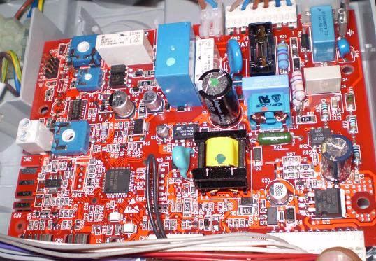

Котлу 3 года, но в работе совсем не был (с новостроя, газ подключили неделю назад) и по срокам он слетел с гарантии.
Заполнил систему (1.5), спустил воздух воздушником и клапанами на батареях, подал газ и попробовал сделать первый пуск. После подачи питания котёл моргает 4 раза зелёным диодом и потом горит красный.
Если включить кран горячей воды и подать питание на котёл, он мигает туже ошибку, но на втором моргании клацает релюшка и включается насос, который ~ 30 секунд гоняет воду и больше ничего не происходит. Режим устанавливал и зиму и лето, температуру крутил.
Что проверено:
1) Датчик NTC контура отопления.
2) Датчик NTC контура ГВС.
Оба датчика в моём случае имели сопротивление ~6к. Пробовал вместо них подкидывать обычные резисторы номиналом 10-18к, всё равно сабж
3)Гидравлический прессостат. Имеет сопротивление 0 ОМ, пробовал скидывать с него клемы - сабж
4)Предельный термостат (аналогично пункту 3, коротко замкнут, скидывание клем с него ситуацию не меняют, ошибка таже)
5)Термостат дымоудаления аналогично 3 и 4, короткозамкнут
6)Проверен датчик потока, исправен
7) Газовый клапан, точнее его низковольтовая часть (на прозвон 100 ом, при подачи 24 вольт клацает)
8) Вся проводка от датчиков к плате.
9) на плате проверены переменные резисторы установки режима(p1), температуры горячей воды (P2), кривой обогрева (p3). Исправны.
10)Проверены все релюшки.
Таким образом, на плату приходят все верные сигнал с датчиков, но запуска нет. К слову, если скинуть с платы все коннекторы датчиков (cn9, cn10, cn11) - то всё равно сабж, тоесть таже самая ошибка.
В cn5(внешний термодатчик) установлена перемычка , jp1-jp4 пустые,
Плата красного цвета, внешне новая, внешне не имеет никаких горелых элементов или физ. повреждений. Маркировка 11600093rev03.
Вопрос: Что ей (плате) не хватает для запуска ? Есть ли у этой платы дебаг порт, в который она скажет что с ней не так. Также ищется сервис манюал или схема . Буду очень признателен, если кто-нибудь поделится.
Как должна себя вести исправная плата без подключённых датчиков?

iganshan, то что у тебя плата 4 раза моргает зелёным - это режим теста плата проходит при включении. Ошибка это то что после режима тест загарается красная лампочка... я бы проверил не стоит ли у тебя исполнение платы для турбо котла, может быть при пусках в твоём новострое (как это часто бывает) бегали по квартирам пускали - что не пускалось снимали с соседа запчасти и пускали, а соседу ставили те запчасти которые не запустились... вобщем, у тебя новострой, попроси соседа с рабочим котлом подкинуть свою плату и будешь знать где проблема или почитай инструкцию, обвяжи плату и смотри алгоритм работы - соответствует или нет, на каком участке алгоритма плата станет там и копай. Начало алгоритма - это плата проверяет цепи безопасности (тягу, перегрев, давление, наличие пламени) через датчики должно, что то куда то проходить, а через некоторые датчики в строго определённое время подмигивание

5 вольт есть, 24В Есть. Нужен сервисманюал, чтобы найти и проверить остальные (о чём я писал в первом посте). Есть?

снял плату, вместо датчиков с обратной стороны подкинул smd резисторов (см атач). Ведёт себя также. Исправная при таком обвесе должна стартовать?

Плата точно такая же как тут
[/img]
тоесть родная.

Там еще 3В присутствует. iganshan, А ты ресет , как в инструкции , делал?

Извиняюсь, 3 вольта , исправил , кренка маленькая стоит. Может на крутилке положение выкл /ресет угадать надо,бывают с дефектами.

Konstantin_18, А на фото, чуть повыше контроллера , в корпусе SOT 223 разве не 3В стаб. ?

iganshan, вроде обвязал правильно как для CAI, датчик протока надо снять - он для имитации тебе пока не нужен. Ручку отопления переведи в режим Лето (только ГВС) и включи плату в сеть... расскажешь как себя плата поведёт - будет просто моргать зелёным и ждать водоразбора или опять в таком состоянии станет в аварию.
ставит в аварию. Чтобы я не делал, котёл всегда 4 раза моргал зелёным и потом постоянно горел красный.
В личке добрый человек подсказал, что в CN9 между выводами 4 и 5 нужно поставить коротыш. Поставил, сделал сброс и о чудо, плата клацнула релюшками и стала моргарть всё время зелёным. Правда после установки платы в котёл, поджига газа не было, но насос воду гонял. Выключил, снял коротыш, включил и котёл таки поджог газ. Батареи греет, воду тоже. Включал\выключал много раз, аварий нет. Вот такой вот первый запуск котла.
Нет, то ключ релюшки.
На скриншоте снизу обвёл провод в овал. У меня его нет. Судя по всему он висит как раза на cn9. Жаль не видно на каких лапах. Для чего он?

iganshan, спасибо за честность Мир, Дружба, Жвачка
эта перемычка есть у CSI и её нет у CAI, по простому есть у турбо версии и нет в атмо версии подмигивание по все видимости у тебя дествительно была сбита конфигурация котла. Удачи

Хрен там, игры с разъемами помогли Нет там стопудово небыло ресета , крутка закисла, на55 раз сработала! Плата со снятыми разъемами вела себя так же ! То есть, ни каких новых ошибок не видела .

iganshan, перекрой газ на входе и открой горячую воду, что бы котёл вывалился в аварию по розжигу, а потом сделай ресет (что бы сбросить аварию), успакой sa-sha, с вопросом про закисшую крутилку ...
P.S. Если действительно проблема с ресетом то ты его вывести с аварии сможешь, но не всегда. Сделай 10 старт- стопов с ресетом. Результаты можешь озвучить.
iganshan
Сообщения: 22
28-06-2014 15:50
Специально создавал несколько раз аварии. Сбросом из них без проблем вышел. Всё работает как положено.

Контроллер помнит состояние "авария", до тех пор, пока не будет "сброшен" принудительно. Отключение питания не помогает. Оно прописывается во флешь память контроллера. Перезапустить котёл можно ТОЛЬКО следующим образом. Включить питание котла. Положение ручек управления любое. Когда проморгается и загорится красный, повернуть ручку "режим работы" (где температура отопления) в любое состояние.
Добавлено 23-08-2016 10:11
Только не состояние ВЫКЛЮЧЕН. Далее поставить её в состояние ВЫКЛЮЧЕН. Моргнёт зелёный и контроллер перезапустится. Встанет в состояние ожидания. Далее ставьте режим работы, какой Вам нужен. Произойдёт обычная процедура теста и розжига. Если нет неисправности, котёл запустится нормально. Внимание! Пропадание газа, считается аварией и без перезапуска, само не заработает! Что у меня было...
