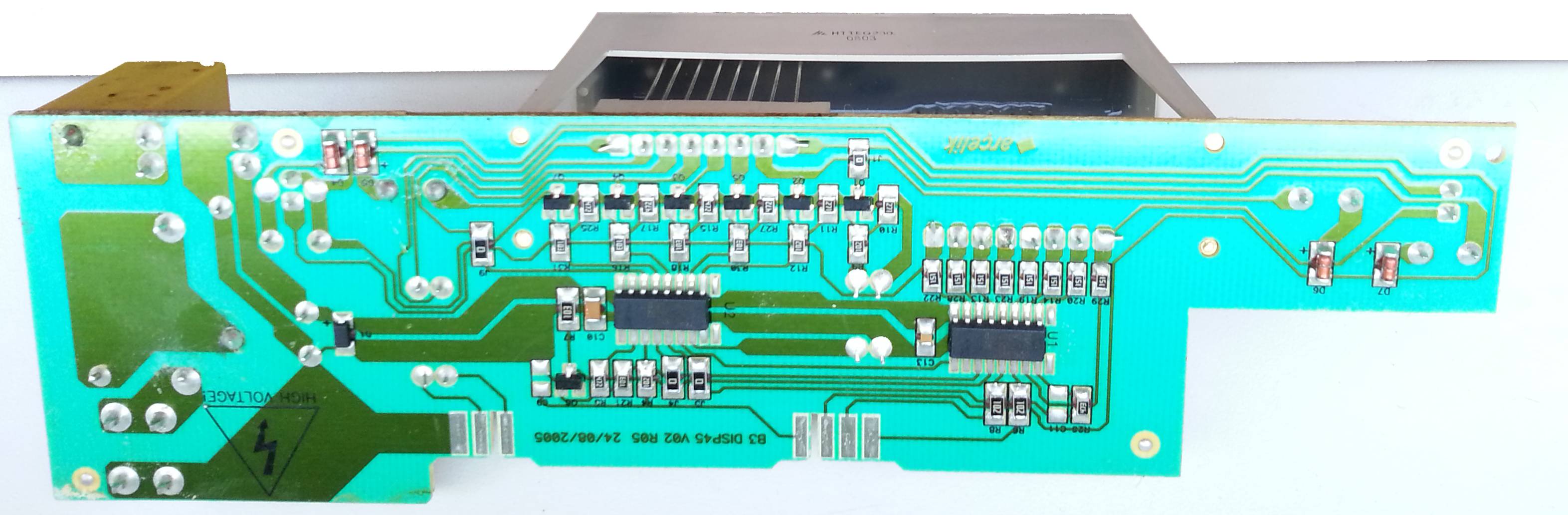

BEKO DIS 5830 после неудачной попытки восстановления проводки кем-то погорели несколько резисторов. Силовой модуль есть под рукой, а на индикации(1880601605) не знаю что стоит.
На модуле индикации R4 в уголь. Прошу подсказать, у кого есть такой, номинал данного резистора. Заранее спасибо.

rza, Фотка где..

Вот

100 Om

Там 1 КИЛО ом - 102 по SMD обозначению.
А вот и остальное, может кому поможет.
4 года - фигня, у меня, как раз, навернулось)
Обратная сторона платы 1880601605: http://imgur.com/Ef6Hx26
