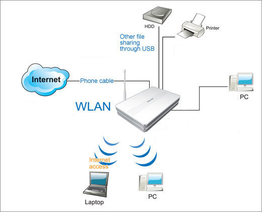

Есть такой адсл модем, 4 порта шнура + беспроводная возможность
http://www.asus.com/product.aspx?P_ID=ecjk8UCkALyocP9C
Сейчас он настроен в режиме роутера, по телефону принимает адсл инет и раздает на кабели 4 компов.
Все работает отлично.
Хочу к этой сети коннектить еще ноутбуки по вы-фы, но не знаю как настраивать этот роутер и как ноутбуки.
Мануал на модем почитал, понятного мало.
В итоге ноутбук беспроводную сеть видит, пытаюсь подключиться, ввожу ключ, который прописал в роутере, оно тыркается и не может подключиться.
Используется винда хп и виста
Как это сделать, коротко и доходчиво, как на рисунку?
