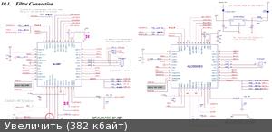

Привет! Зашел в тупик с МП ASUS M5A78L-M LE. Пропал звук, проблема не в драйверах. Система Windows XP, первым делом переустановил драйвера с оффсайта Asus, не помогло. С оффсайта Realtek, звука нет. Кодек драйвером определяется в системе. Переустановил систему, поставил 7-ку — аналогичная проблема, звука нет, но стало наглядно видно что виноват аудио кодек, потому что при проверке звука, передвиганием ползунка громкости в системном микшере, подскакивает зеленая полоска уровня, сигнализирующая что звук есть. Определение портов есть, драйвер исправно сообщает что куда подключается при перетыкивании штекера. Кодек стоит, точней стоял ALC887. Первым делом проверил питание, 3,3В есть, а вот 5В для аналоговой части нет, вместо 5В — 0,86В. Согласно reference и проанализировав схемотехнику из service manual готовых плат от ASUS и GIGABYTE, для аналоговой части должен быть на плате линейник 78l05, подключаться к 12В, но его нет. Прозвонил всю плату, так и не смог выяснить с какого места берется 5В. Позже, со снятым кодеком пытался вызвонить 5В — глухо, обратные диоды не прощупываются. Резисторы "0" в обвесе целые. Подал 5В принудительно, не помогло, звука нет. Полез искать по интернету в отзывах покупателей, отсутствие и внезапное пропадание звука без видимых причин типично для данной серии плат. Грешу на кодек, сдуваю старый, ставлю ALC888, с донора. Не помогло, звука на линейном выходе нет, поменялось только напряжение на аналоговой части, стало 3,8В. При играх с диспетчером Realtek обнаружено, что звук есть на выходе передней панели для наушников, только правый канал, и на тыловых динамиках оба канала (синее гнездо), это с ALC888, на ALC887 все мертво было. Звук тихий и немного искажен, на большой громкости по осциллографу клиппинг, размах амплитуды при полностью выставленных в максимум регуляторах, не превышает 200мВ (с программного генератора сигналов). Если пускать звук и принудительно подавать 5В на аналоговую часть то улучшений нет, реакции ноль. Тактовая частота 24МГц присутствует, обмен с мостом идет, на выходе SPDIF сигнал по осциллографу есть, размах 3,38В. Вопрос, в чем может заключаться неисправность? Непонятно откуда приходит аналоговое питание. Не исключено что я угробил микруху-донора при демонтаже и повторной установке на данную МП, снимал феном, с адекватной температурой предварительно разбавив припой Розе, запаивал паяльником ПС температура 310°С, к сожалению термопрофиль или температуру пайки для данной ИС производитель не приводит. Новых ИС у меня нет, только доноры. Подходят по официальным рекомендациям в даташитах ALC887 (888, 883) возможно и другие но не оговорено. Насколько эти ИС чувствительны к перегреву? Не хочу бездумно ковырять плату и переводить микросхемы, неисправность возможно на поверхности, но моего опыта недостаточно для правильного диагностирования, я уже полез в дебри поменяв кодек и результата не получил. Возможно кто-то подскажет источники где можно почерпнуть информацию для решения данной задачи.
Привожу фото платы магазина Никс. Обвязка моей платы такая же как на фото, оторванных деталей от КЗ или отбитых не нашел.

Передняя панель подключается разьемом? Когда плата на столе(или передняя панель не подключается) - если не ошибаюсь надо ставить перемычки 2 шт.
Если всё правильно и никаких штырьковых разьемов - нет, то возможно и кодек, или его обвязка.

Это утверждение справедливо для кодеков AC'97. На данной плате установлен HD Audio кодек. Согласно спецификации HD Audio http://www.intel.com/support/motherboards/desktop/sb/CS-015851.htm джампера, для возврата звука на заднюю панель при отсутствии передней, не устанавливаются. Вместо джамперов добавлены сигналы определения подключений к различным гнездам.
В обвязке не могу понять откуда берется питание 5В для аналоговой части кодека, так как с ним сейчас проблемы, но при принудительной подаче ничего не меняется. Эта неисправность, судя по отзывам, носит массовый характер, возможно кто-то в СЦ сталкивался с таким дефектом.

Dark-Fox писал:
Ищи рядом с разъемом аудио на морду, хотя может и не быть т.к. эти кодеки умеют различать какой вход/выход задействован.

Была материнка с таким дефектом . Отключаешь сеть - есть звук . Включаешь в bios сеть - нет звука . Мост так хитрО издох .

Dark-Fox, у меня на ASUS P5B (кодек AD1998) в БИОСе есть опция "Front Panel Support Type", какой сигнал выводить на переднюю панель, HD или AC'97, на тот же джампер-сет, при этом на задний разъем всегда идет HD. Попробуйте БИОС дефолтс или перешить БИОС.

Кстати да, рассмотрите разводку джампера звука на переднюю и заднюю панель. Однажды , просто перемычка спасла в похожей ситуации улыбка

В BIOS переключал тип панели, до замены кодека, и после, результата не дало. Пока выпаивал кодек, вытаскивал батарейку, BIOS сбрасывался. По логике вещей при установке передней панели типа AC'97 в BIOS драйвер перестает детектировать подключения микрофона и наушников передней панели, и постоянно выводит звук. При этом, задняя панель, как писал rumata64, остается работать в режиме HD. У меня детектирование работает исправно, передняя панель поддерживает HD Audio, ее я откидывал, не помогло. Джампера правда не ставил на колодку передней панели. Проверю вариант с джамперами.
