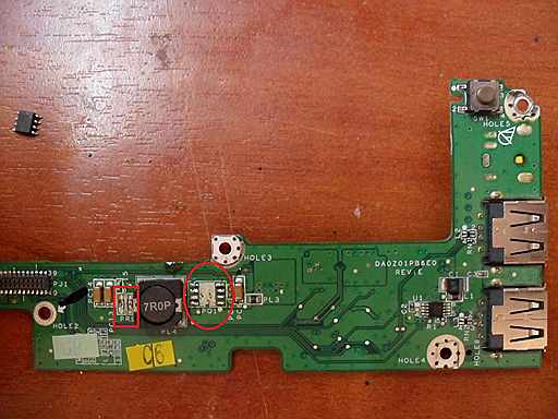

Доброго времени суток! Спецы по асерам, помогите с определением детали. С PR9 понятно, это или низкоомный резюк, или предохранитель. Вот с PQ1 сложнее. Может есть у кого на столе такой пациент?

Это деталь FDS6900AS.

не уверен, в моих записках немного по-другому, то ли схемы этой платки нету...

Sergej, это FDS6900AS, подходит по даташиту к разводке на печатной плате. Вопрос: возможно ли сляпать из двух транзюков данную сборку? Делал ли кто либо такое?

Тёма, а зачем? Городить огород (и не заработает как надо!), вместо одного транзистора, которых валом..
http://www.fairchildsemi.com/sitesearch/fsc.jsp?text=fds6690&as=1& ...
И посмотри, на схемке выше второй транзистор с такой же распиновкой-они все такие.
Хотя я эту материнку в руках держал, наверное с год назад, мне больше на Dell везёт, так что на истину не претендую.

Не принципиально конечно , но у меня стоит FDS8884, а второй на самом деле FDS6690.
