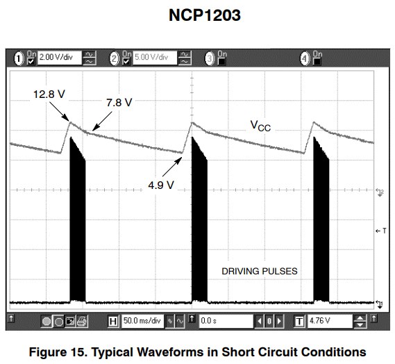

Acer AL1916W As, P/N: ET.1916P.500 БП AW698 VP-930 Rev:1A, ШИМ NCP1203.
Фото БП №1
Фото БП №2
Были абсолютно все электролиты неисправны по выходам, заменил все в БП. Стало:
14 вольт
5 вольт
Инвертор отсоединён (перемычки отпаяны). Заменил оптопару и 431-ый у неё в обвязке. Без изменений, у 431 на катоде тоже пила ещё и с дребезгом, а на ref =2,5 вольта:
Cathode
Ref
В цепи питания ШИМ (шестая нога, Vcc) резистор на 75 Ом сразу у обмотки в обрыве был. Поставил на 100 Ом. Заменил диод, стабилитрон, электролит в этой же цепи. Без изменений, пила на Vcc.
Поднял шестую ногу шима (Vcc), пила пропала. Под ногой 10.7 вольт, на ноге 6.. около семи.
Покурил даташит:
Typical Waveforms in Short Circuit Conditions
КЗ.. Только на каком участке? На выходах нет, проверял с помощью ЛБП, диоды целые. Трансформатор?
Идеи закончились, осциллом в высоковольтную часть лезть не могу, нет развязки от сети. Куда дальше копать?

Если осциллограмме верить - ёмкость по 14 вольтам дохлая.
Снять нагрузку, повесить лампочку 12 вольт от стоп-сигнала и чинить

Sergej, Заменил ёмкости по 14 вольтам. В холостую та же форма напряжения, тот же период. Лампочки нет, есть кусок нихромовой спирали на 16 Ом. Нагружаю 5 вольт, держит, скачки пропадают, но 14 вольт повышается до 21 в. 14 не держит, опускается до 9 в, на 5-ти вольтах при этом 5,6 в.

Работает. гы-гы И вообще аппарат работает. Зловредные дела надо было заканчивать после замены резистора 75 Ом в цепи Vcc шима. И да там не 14 вольт, а 20

Если нагружаешь 5 вольт, а 14 вырастает до 21, то скорее всего у тебя линия 14в в это время была не нагружена. Стабилизация-то сотворена на линии 5в, а вторая линия - как получится.
Для проверки, нагрузи обе линии питания! Только так можно узнать держи-ли БП напряжения, и вообще понять работает-ли он.
На импульсных БП, грузить надо все линии. Иначе можно долго блуждать в трёх соснах.

Да собственно, уже разобрался. И там линия не 14 а 20 вольт, как оказалось. Схемы нет, предположения делал на основе осцилограмм.
