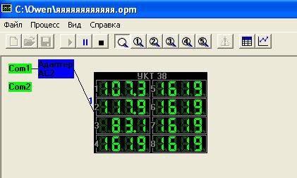

Устройство контроля температуры ОВЕН УКТ38-Щ4
к компьютеру подключается через преобразователь интерфейсов «токовая петля»/RS-232 ОВЕН АС2.
Далее ОВЕН АС2 к компьютеру подключён обычным кабелем RS-232.
На экране самого прибора УКТ-38 Щ4 показания всегда нормальные без скачков и сбоев.
Сбои наблюдаются только в программе owen process manager.Индикаторы температур в программе часто из правильных показаний резко прыгают и показывают 1625C или 1619C или 6.3C. Прыгают почему-то всегда именно в эти отметки.Через несколько секунд возвращаются в норму. Это происходит даже на каналах с отключёнными термопарами.
Вот пример.Подключены только первые 4 канала.Остальные откл.
Первые три показывают правильно-остальные сбоят.

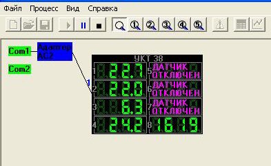

А на этом скриншоте провалился третий канал до 6.3C и на пустом восьмом откуда-то 1619С
Мерить пробовал на разных компьютерах-везде одно и тоже.
В преобразователе ОВЕН АС2 пробовал менять микросхему счётчика (К561ИЕ9), микросхему интерфейса (MAX232),все стабилизаторы напряжения и ёмкости.Результатов это не дало.
Подскажите кто сталкивался откуда в программе возникают такие сбои?

Проблема решилась покупкой карточки PCI -> COM.
Всё нормально!Без перебоев!
