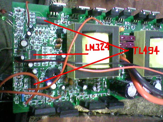

Добрый вечер. Принесли в ремонт преобразователь 12/220В 1000Вт. Цифры в собках, нанесены на корпусе прибора. Собран на микросхемах TL494-2шт., LM324-1шт., 8 полевиков со стертыми надписями (цепь повышения напряжения до 280-300В), четырмя IRFP430. В нем был выбит 1 полевой IRFP430. Все остальное целое. Стоит в защите. Проверил все неоднократно. Результат нулевой. Завтра предоставлю фото этого устройства. Может кто-нибудь сталкивался с такой проблемой. |

Сегодня сделал снимки устройства. На них показано расположение микросхем. 5 нога LM324 при прикасании металлическим щупом запускает преобразователь. Резисторы все проверил (не выпаивая они SMD), все целое. |

Схема сколота вокруг 494? Чем занимается твоя LM ? |
pilot7021 Участник Сообщения: 121
Насколько я понял на LM собрана защита всего преобразователя. |

На IRFP430 на затворах красивые прямоугольные имульсы частотой около 50 Гц. Они поступают с TL494. Завтра фотки переделаю фотоаппаратом. |

Схема примерно такая , а основной преобраз работает как , чего на затворах , нагрузку после трансформатора и пробовать запустить без защиты .
