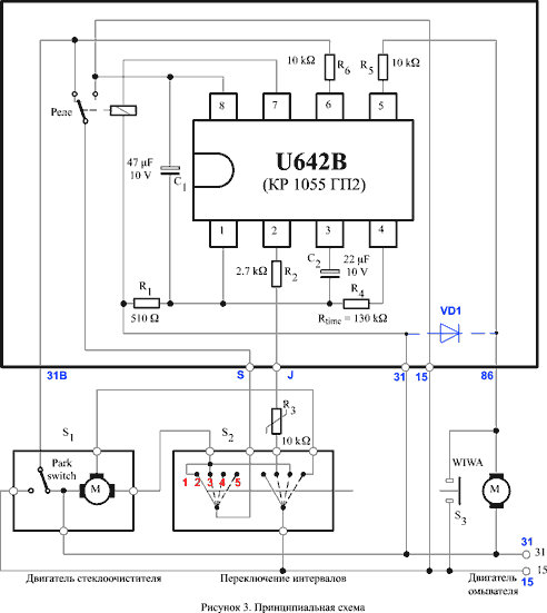

Подскажите схему подключения этой релюшки

Тебе для какой цели? Ремонт?
Сначала сходил сюда
http://www.chinamobil.ru/bb/viewtopic.php?p=1683811
Устанавливается вместо реле стеклоочистителя 524.3747 ; 528.3747 ; РАЛД10.3747 ; 412.3777 ; 2110-37477
Это про ДДА-25 и чери-амулет.
Потом сюда
http://www.motortalk.ru/node/853
Нашлась схема аналога
Сравнивай по аналогам реле и схемам авто в которых они установлены.
