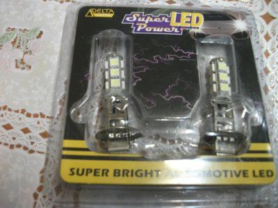

Сегодня купил пару Китайских "супер" ламп для внедрения в туманки ВАЗ 2110.Вот они , правда на коробке совсем нет никакой инфы, стоят 480р пара.
Пробовал включать ночью , светят достаточно ярко, при токе потребления 140 мА.
