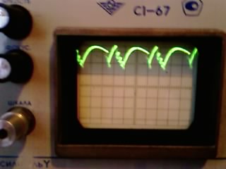

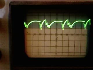

Есть несколько сомнительных трансов. при подаче п-образного напр
через MOSFEET ключ на их перв. обмотки наблюдаються сильные искажения фронтов. Трансы на хх т.е ничем не нагружены.
См рисунки
Трансформаторы неисправны ? Это трансформаторы с маломощных
обратноход блоков питания +5В мощностью 50 60 ВТ .
Трансф подлежат ремонту или выкинуть ? Как вообще поступают
в ремонте при неиспр имп трансе ?

У меня нет времени на конструирование специальных приборов для проверки ТДКС.
По представленным осцилограммам можно что либо сказать о трансформаторах ?

Насчет осциллограм дипломатично ничего не скажу, а вот насчет ремонта трансов:
Если очень нужно - любой можно перемотать. Главный трабл - разборку решают по-разному. Я грею феном и нежно расцерляю феррит плоскогубцами, кто-то греет на лампе или паяльнике, кто-то бросает в ацетон. После снятия феррита, сматываются обмотки, считаются витки и записывается порядок и направление намотки. Потом все то же самое в обратном порядке.

ВиталийК, твоя диагностика до одного места, того, что пониже спины. Импульсные трансы тебе не железные 50-ти герцовые. Ферриту нужно размагничивание. Т.к. снял с обратноходового, то поставь диод (ПРАВИЛЬНО),емкость (не обязательно), и нагрузочный резистор (О-Б-Я-З-А-Т-Е-Л-Ь-Н-О).Вот тогда и смотри осциллограммы. Я всякое г. не копал, но спалить транс в схеме? Это надо постараться. Сопротивления обмоток малые, поможет только обрезок гвоздя вместо предохранителя и мощный мост голливудская улыбка . Зависит от качества проводов, изоляции. Еще запомни- у феррита низкая точка Кюри. Обычно дается у брендовых ферритов. Это когда феррит "теряет" свои свойства. Будешь разбирать - прикупи ацетон подшучивать, дразнить .
А почему ты решил, что трансы дохлые? Транс рассчитывают под свой режим, если хочешь другой - рассчитывай. Можешь разобрать транс и на феррите намотать необходимое, а можешь купить новый феррит и получить гарантированный результат. Сейчас даже готовые проги под готовые контроллеры есть. Успехов!

Проверяю потому как неудаеться заставить работать блок питания
происходит срыв генерации. блок цикает. Все первичные и вторичные проверил. защиту
просмотрел. Насчет трансформатора. Я читал что от перегрева (или еще от чего то)
магнитные свойства ферита могут измениться и после этого сердечник нужно менять а иначе
можно перематывать хоть сколько но работать транс не будет.
Из ответов понял что ключ надо запитать всетаки напр по более и транс нагрузить.

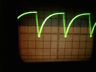

И еще. Кроме этих двух трансов осц которых предств на рис. Я пробовал заведомо исправные трансы (это силовой имп транс от 300ВТ блока питания компа и транс со
стендбая того же комп блока). Там картина другая. См. осцилогр.

ВиталийК, обратноходовые на импульсе накапливают энергию, в паузе передают. У такого транса должен быть зазор. Если его нет- это может быть не обратноходовый. В компах на силе стоит полумост, транс без зазора, передача на каждой "полуволне". Менять одно на другое нельзя! Если честно, почитай книги, иначе на твой вопрос прийдет больше мусора, в том числе личного плана, чем какой-то помощи. Старт этому движению уже дан. А если просто хочешь что-то сделать в единичном экземпляре- забрось, того не стоит. Или будешь продвигать всем, кому не лень. Возможно назвав девайс с большой буквы голливудская улыбка .
