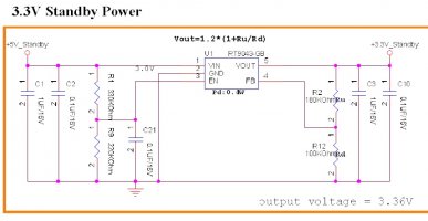

Пришел ТВ после другой мастерской. Неисправность не включается из дежурного режима. Осмотрел плату main, нашел отсутствует стабилизатор дежурного режима U1 RT9043-GB на 3,3 В (5 ножек). Взамен установил стабилизатор 1117 на 3.3 В. Телевизор включился, но греется стаб. и ТВ отключается в д.р. После этого установил на выносной радиатор стабилизатор, и ТВ включается в рабочий режим и работает, но греется даже на радиаторе, градусов примерно 50. Может ли быть причина из-за стабилизатора другого типа. Схему стабилизаторов прилагаю.

50гр - это не страшно. а вообще лучше поставить RT9043 (U1, U4, U5 - такие же). либо их аналоги найдите (стоят на многих майнах от тошибы и Sony). А обычный стаб 1117 и будет греться в этой схеме.

Спасибо, буди искать аналоги.

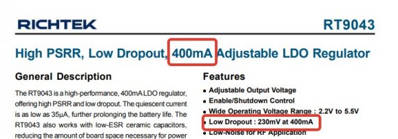

согласно даташитов на то и другое можно сделать только один вывод: в нагрузке проблема (большой ток потребления). Такого (на этих платах) не было. Подключай амперметр и ищи почему ток потребления высокий. Инфракрасная камера могла бы помочь.

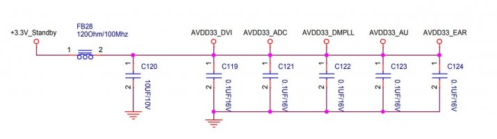

Сопротивление по питанию 3.3 В Standby 10 Ом (короткое), отключил дроссель FB28, короткое после дросселя, проверил и отцепил все конденсаторы по цепи до процессора, короткое осталось. Значит замыкание в процессоре.

Я по схеме не нашел куда еще идет эта цепь. Подскажите пожалуйста.
  • 16 Апр 2021
по твоей же схеме: с120, с119, с121, с122, с123, с124....
  • 16 Апр 2021
Я все эти конденсаторы отпаял, короткое осталось.
  • 16 Апр 2021
осталось снять проц.

Если по линии 3.3 вольта с U1 сопротивление 10 ом - вряд ли телик включался бы (может не там замерили?). Удобнее замерять на SMD кондерах возле каждого из пяти DC-DC. И выход по ногам на U1/U4/U5 отличается от U1/U2 (то есть первые три RT9043, а вторые 2шт - это RT8059).
Около 50 неисправных плат отремонтировал и по линии 3.3 с U1 ни разу не встретил проблем по сопротивлению. Сама U1 один раз была неисправна - давала и на выход 5вольт вместо 3.3 (замена U1 решила проблему). Если (как пишите) телик включается и 1117-я мсх имеет 50градусов - то что Вам нужно? Процессор обычно горячий, но палец в принципе можно удержать (температуру не измеряю прибором)
