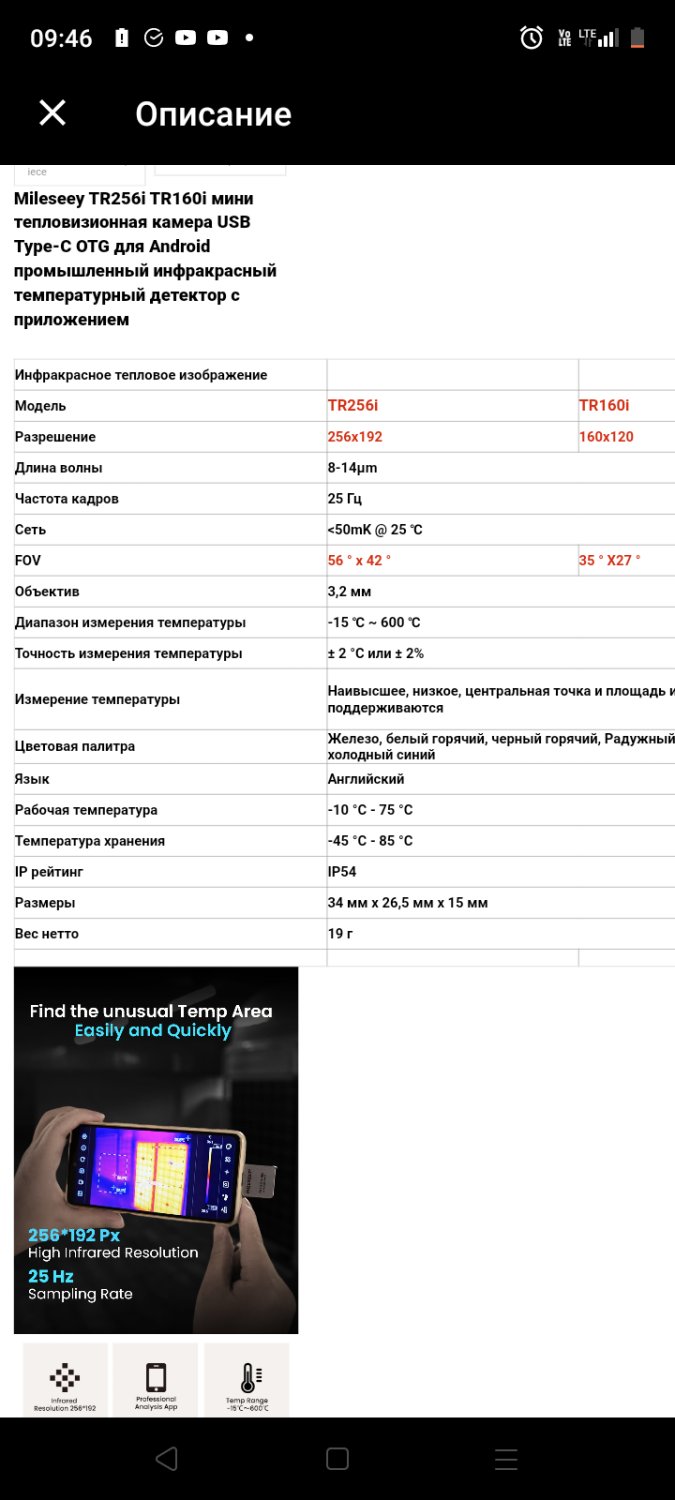

Я вернулся. (С)
Заказал TR256i
Цена в районе 13 000. Разрешение 256х192 частота 25.
Приедет, покажу.
Смотри, что есть на AliExpress! Мини тепловизионная камера Mileseey TR256i TR160i, USB Type-C OTG для Android, промышленный инфракрасный датчик температуры с приложением за 10 548,74 руб. - уже со скидкой 20%
 ссылка скрыта от публикации

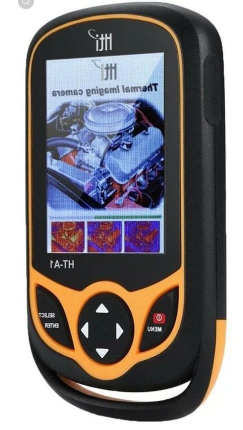

Пользуюсь таким.
Купил 2 линзы к нему ещё.

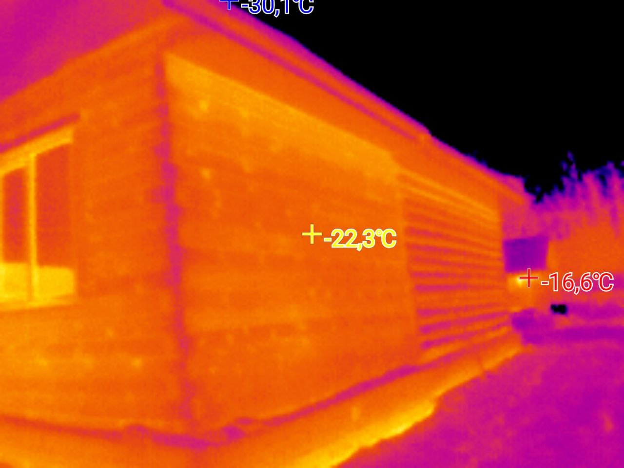

Собираюсь утеплить стены (брус+бревно) каменной ватой 100мм и обшить сайдингом.
Предварительное фото стен. Сверху стена теплее (по понятным причинам). Нигде не сифонит. Пятна, точки на стене, - это сучки на брусе. Мостики холода так сказать.
Вот уж странно, снизу фундамента прет теплом. :upset:
Добавлено:
А вот так сучкИ выглядят внутри дома.
