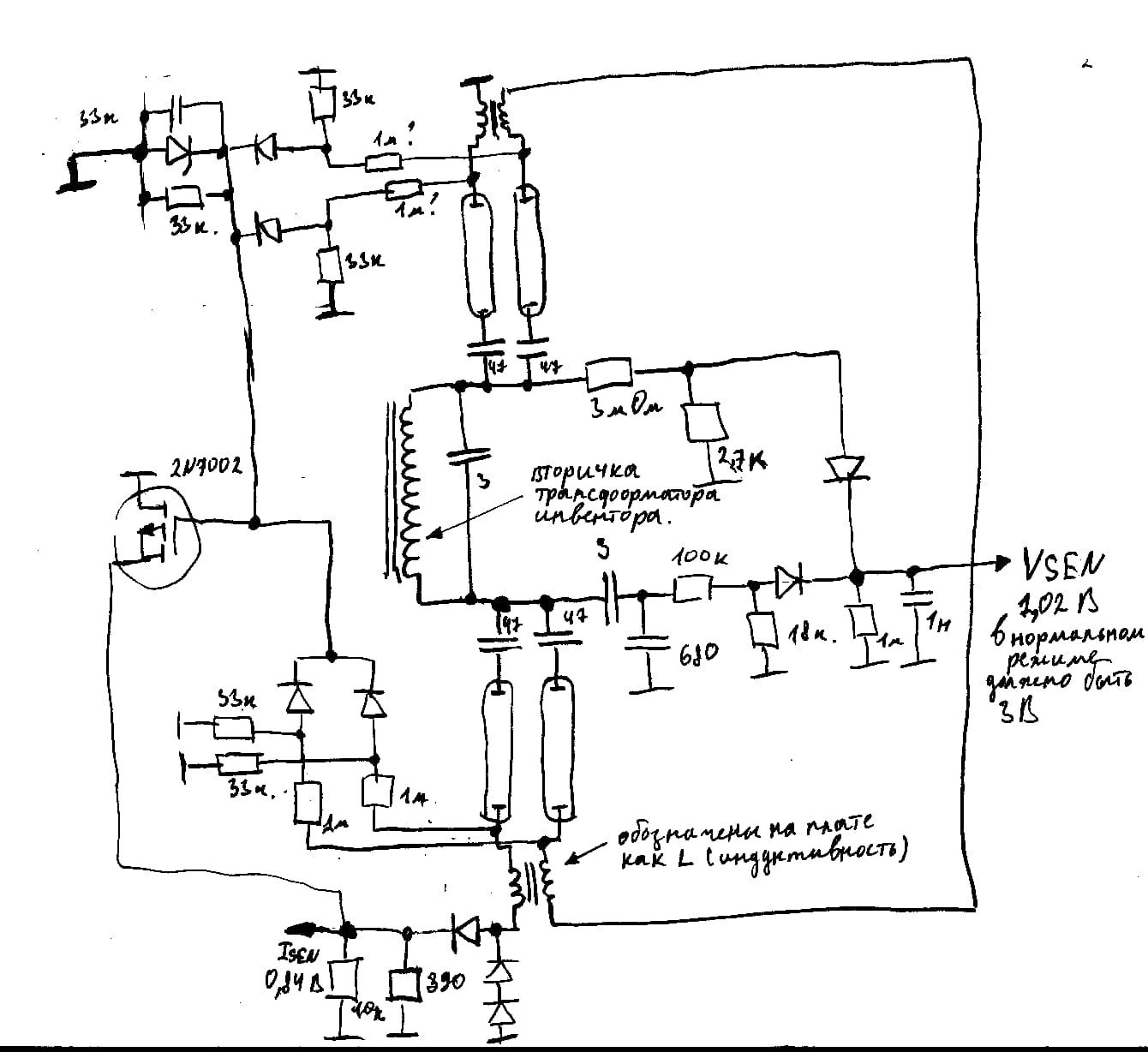

Монитор TERRA модель LCD170DT скалер TSUM16AL-LF, плата инвентор-блок питания Rohs L91c-x-1 ( шим б\п LD7576PS, инвентор
OZ9938GN). Загораются на 2 сек. и гаснут лампы.
Первым делом были подкинуты все четыре новые лампы- безрезультатно. Особенность этого инвентора такова, что все 4 лампы качает один трасформатор. Трансформатор был проверен путём подачи на первичку синусоиды и подключения ко вторичке через резистор 10Мом осциллографа- синусоида без искажений. Менял OZ9938GN и ключи Irf7319 . Звонил как мог мелочёвку, особенно высоковольтные кондёры. Если замкнуть конденсатор на 3 ноге OZ9938GN ( отключить защиту), то всё работает, но так отдавать не хочу. Напряжения на ногах OZ9938GN :
1 - 2.3в ; 2 - 5.1в ; 3 - 0в ; 4 - 2.2в ; 5 - 0.84в ; 6 - 1.02в ; 7 - 2.1в ;
10 - 1.94в ; 11 - 0.77в ; 12 - 4.9в ; 13 - 1.02в ; 14 - 0в ; 15 - 2.3в ; 16 - 0в ; 8 и 9 ноги не используются.
Помогите, пожалуйста, победить этого зверя.

Спасибо, Strike, читал. По даташиту Vsen в рабочем режиме должно
быть 3 В, у меня оно 1.02 В. Почему- ума не приложу, все детали в цепи Vsen проверил. Вот схема экзотической вторички инвентора, первичка ( то ,что на первичной обмотке трансформатора) соответствует даташиту OZ9938.

Сравни амплитуду импульсов на холодных концах каждой лампы, осторожно, может быть порядка 150в.
Попробуй методом подбора ламп добиться минимальной разницы, между всеми 4-мя.

Подключил лампы от 19 LCD. Амплитуда на холодных концах ламп была 25 В и примерно одинакова на всех лампах, но защита всё равно срабатывает.

Диоды по VSEN заменой, и емкость после них.
Мелкие трансы отдельно сможешь проверить?

Сделал - не помогло. Мелкие трансы трансы проверял раньше, подавая на вход синусоиду и цепляя на выход осциллограф. Синусоида без искажений.

Победил!!! SMD кондёр 47 нФ между 1 выводом OZ9938GN и 4 выводом Irf7319 (позиционное обозначение нечитаемо). Вычислил по некрасивому, по сравнению с остальными управляющему импульсу на 4 выводе Irf7319 .
ISEN стало 1.2 В как по даташиту, но самое интересное, что VSEN так и осталось 1.02 В, но инвентор работает, хотя по даташиту и в литературе написано , что в нормальном режиме должно быть 3 В. Может это мне кто нибудь объяснить?
Ты не путаешь?
4 вывод Irf7319 = G2, a 1 вывод OZ9938GN идет на G1Irf7319, между гейтами 47нФ?
  • 27 Май 2011
1 вывод OZ9938GN идет на G2 Irf7319 через резистор 100 Ом и кондёр 47 нФ , включенные последовательно. К G1 Irf7319 1 вывод OZ9938GN подключается через резистор 100 Ом без конденсатора. Параллельно обоим резисторам стоят диоды 1n4148. Есть ещё вторая Irf7319 , которая подключается к выв. DRV2 (15) OZ9938GN
анологичным образом. Я счёл важным показать положение конденсатора, поэтому резисторы и диоды опустил.
