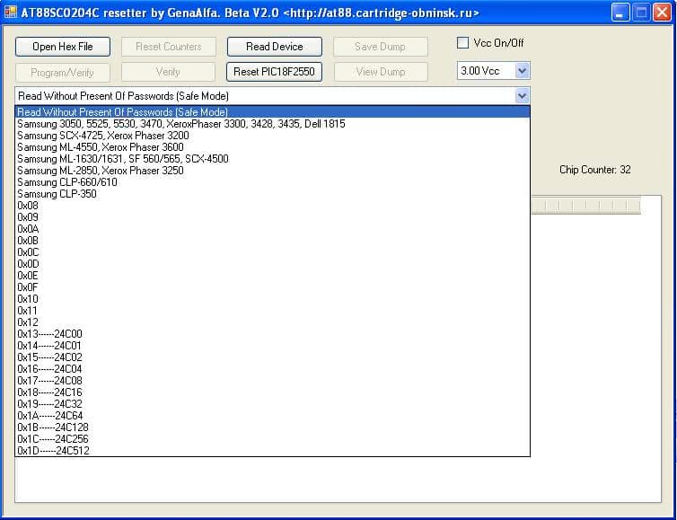

      Выпустил я новую прогу на новом ядре.
      Будет что по обсуждать т.к. полусырая :). На сайт пока не выкладываю т.к. полусырая. Поправлю так чтобы не было стыдно, тогда и выложу.
      Кому интересно попробовать, спрашивайте на е-майл, пришлю. Прога работает только с новой схемой. На даном этапе обладает такими возможностями:
      появилось отображение ошибок ресеттера,
      есть возможность регулировать Vcc CRUMа от 2.5 до 4.5 вольт,
      можно из проги включить/выключить питание на CRUM для тестирования,
      hex редактор,
      поддерживает всю 24Сххх серию (кроме 24С1024 и х24С....),
      устранены некоторые косяки, стала работать чуть быстрее :).
      Да, не забудьте, что новая схема требует новый загрузчик (есть на сайте) и надо генерить новый ответный файл. Вроде всё пока.

          Eex, НEX редактор какой то не привычный и все сливается ,данные не удобно читать
          E
          Eex
          • 28 Дек 2010
            sever13, да, я тоже заметил. Не знаю как решить, ставил жирный техт, тогда буквы в ячейку не влезают, приходится на пол экрана форму растягивать :). Потом подумаю как быть, пока есть и более срочные косяки.

            R0Man
            • 28 Дек 2010
              Eex, а может с цветом букв, символов и фоном поиграться (черный фон\зеленые символы например...). поддержка разных выбираемых тем оформления было-бы круто... (хотя это не главное)
              жалко, что окно не растягивается (вширь-итак нормально, а ввысоту-бы).
              нельзя-ли убрать привязку к net framework? (всмысле, чтобы файл AT88resetter_V***.exe - был самодостаточным, и не нуждался ни в каких внешних библиотеках)
              хорошо бы смотрелась поддержка bin, e2p - файлов
              не испортят вид выпадающие меню:
              ...УСТРОЙСТВА
              ........................AT88
              ...............................список поддерживаемых чипов
              ........................24Сxx
              ...............................список ...
              ...НАСТРОЙКА
              ......................список вариантов...
              нуу, это всё удобства... а в целом устройство\софт итак замечательно функлициклируют без видимых изъянов :)

                R0Man, По порядку :).
                hex редактором скоро займусь, уже почти прикрутил в прогу самое необходимое.
                Разные темы выбираться не будут в моей проге - каждая строка программирования даётся с трудом. В моём лексиконе программиста (как у Элочки - Людоедочки) 33 слова и я умею писать прогу только с этими словами :), изучение новых методов это долгое дело. Прога от Игоря будет по удобнее и по красивее.
                Растягиваться окно думаю не будет, хотя посмотрю. Там сразу начинаются заморочки с форматированием ячеек, они очень не послушные.
                Net Framework даёт мне возможность написать хоть какую-то прогу на моих 33 словах :), без него я бы ещё и не начал её писать :). Последняя прога вернулась к NetFramework 2.0 (3.5 больше не нужна). Игоря прога будет отвязана от NetFramework.
                Поддержка форматов тоже не будет в моей проге - куча заморочек. Firmware написано на hex формате и надо будет строить для каждого формата свой метод записи в память. Может Игорь будет поддерживать, но не думаю что в первом выпуске программы.
                Построить выплывающие окна вполне реально, доделаю основное и подумаю чем продолжить :).
