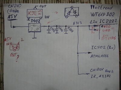

В данный момент интересно как из A5V получается A3,3V и DATASEET WT61P8 или у кого есть блок такой IC посмотреть по монтажу ноги питания 3,3V ? 1 (7) и 2 (8) В скобках номер ног по даташиту WT61P4 и WT61P6, начинается не с угла.
Было КЗ по шине A3,3V . на 8ноге IC502 ATMLH016 и выводе 3 разъёма CN401 IR_A3,3V1. При поднятых 1и 2 ногах IC2222 WT61P802 КЗ пропало. 1нога звонится норма более КОм . 2 сидит на земле. По DATASEET на WT61P4 и WT61P6 1 нога VСС, вторая GND а печатный проводник на обе ноги один спаренный. A5V с БП на входе D204 есть , а на выходе (средняя точка диодной сбоки ) A3,3V нет, даже с поднятыми ногами 1и 2 IC2222 , хотя КЗ пропало.

Сообщения: 6971
02-12-2012 19:55
PVV.61 писал:
PVV.61 писал:
PVV.61 , разберись чем формируется +3,3V .
Могу с уверенностью сказать , что только не на диодах .

PVV.61
Сообщения: 364
03-12-2012 08:41
asanik, спасибо на ссылку много интересного.
На своей плате при дальнейшем осмотре нашел ещё IC201 (между памятями IC501, IC502 и USB. Имя зверя 9010P корпус SOT23-5. Похоже DC-DC осталось опознать и найти его или аналог.
И определиться с ногами WT61P802 ? Если у кого есть плата с такой мс посмотрите пожалуйста.

Сообщения: 6971
03-12-2012 09:43
PVV.61 писал:
PVV.61 , ты картинку смотрел внимательно ?
Что там в первой строчке ... RT9167A
Сообщения: 6971
03-12-2012 11:27
PVV.61 , выбирай аналоги
NS9010
TS9010

PVV.61
Сообщения: 364
03-12-2012 16:23
Подключил пока через L78L33 . Где положено появилось 3v3 , подключил 1ногу. напряжения есть но аппарат молчит . 2-я нога звонится КЗ на землю. нет смысла подключать.
Captain, "ну дописывай вопрос. что смотреть?" Разводку по 1и 2 ногам и какое там напряжение в рабочем ТВ? Думаю что 3,3 на обоих. Надо искать мс WT61P802 и прошивку на IC502. или там чистая прокатит.?

Сообщения: 6971
18-06-2014 21:16
PVV.61 писал:
Добавлю уточнённую информацию ...
PVV.61 , если быть точным , то маркировка на микросхеме IC201 901OP , что соответствует G9002-330T11U marking 901Ox фиксированное напряжение 3,3V ; 300mA Low-Dropout Linear Regulators
Можно заменить на G9001 маркировка 900Px
