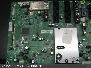

Всем привет.
Телевизор: Philips 42PFL3605/60.
Шасси: TPM4.1E LA.
Состав:
Матрица: LC420WUY (SC) (B1).
БП+инвертор: 715G3812-P02-H20-003D.
Майн: 715G3786-M1A-000-004X.
Процессор: MT8222ARMU.
Тюнер: TAFT-S7120.
Звук: TPA3110D2.
T-CON встроен в майн, на микросхемах TL2428MC+MAX9668E+MAX17119E.
Дефект по картинкам:
На светлых участках искажение цветов:
Вместо белого фона надписи имеем жёлтую:
На матрицу идёт два шлейфа. Отключаю первый - изображение становится нормальным.
Подключаю первый, отключаю второй:
Телевизор достался за недорого с диагнозом: "Неисправна матрица".
Изначально всё шло сплошными полосами, свистели DC-DC на майне, мигала подсветка. Оказалось, шлейфы на матрицу с отслоившимися и перемкнутыми проводниками (будто специально пихали не отщёлкивая замков в разъёмах).
Шлейфы подрезал, всё аккуратно восстановил, прозвонил.
И вот такой дефект вылез...
На всякий случай разобрал матрицу, посмотрел, не залита ли. Всё чисто.
Заказал и махнул микросхему T-CON TL2428MC - не помогло...
Майна другого на подкид нет...
Как определить, где дефект? На майне, в планках матрицы, или в самом стекле?

Схема: http://monitor.net.ru/forum/philips-chassis-tpm41e-la-download-32550.h ...
Фото майна (с интернета):

Vlad-1966
Сообщения: 12031
11-06-2015 20:58
Fux писал:
Так где? На планке или майне?
-разумеется на планке
Fux писал:
Поподробнее можно?
-есть-же схема,снимаешь все значения VGM с одной половиной, с которой работает нормально и сравниваешь со значениями, когда подключены обе половины. Вот и выяснишь, какую линию шунтирует планка.

Всем привет!
Можно сказать, что починил улыбка .
В общем, как правильно здесь подсказали, виноват оказался один из сигналов GMA, а именно GMA18.
Сигнал этот висит на 13 ножке верхнего разъёма CN5701 и соединяется с 48 ногой нижнего разъёма CN5702. Больше никуда, судя по схеме, не идёт. Просто соединяет планки матрицы между собой.
Так вот, при обоих вставленных шлейфах там 7,43 вольта, а при вынутом верхнем (когда половинка картинки нормальная), напряжение 2,13 вольта! Короче, идёт лишняя напруга с планки!
Стал ковырять планку. Если экраном кверху, то правую.
Сигнал идёт на все три шлейфа стекла, на среднем шлейфе на две дорожки, на крайних - по одной.
Стал резать дорожки по-очереди. Оказалось, напруга лезет с одной из дорожек среднего шлейфа. При её отрезании картинка восстановилась! И напряжение упало до 2,13 вольт.
Так и оставил.
Всем спасибо за помощь, решено!
