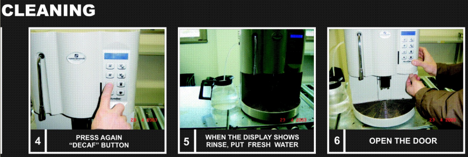

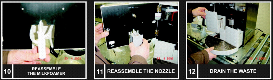

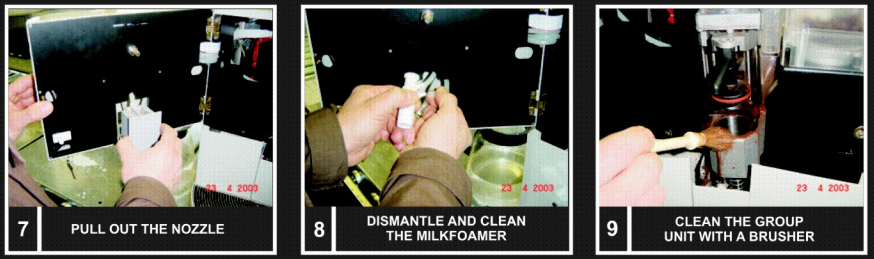

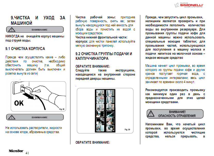

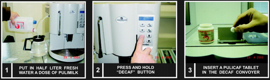

Добрый день!
Кофемашина микро бар nuova simonelli . При включении данной машины сразу начинает течь вода с трубки подачи пара, на дисплее написано ИДЕТ НАГРЕВ ПОДОЖДИТЕ , ждал пока весь бачек воды неопусташился. никаких изменений.
Если машина чистит себя то как правельно это сделать?
Спосибо.

karma писал:
Спосибо.
Продолжать или сам инструкцию найдёшь?

Спосибо канечно Но Я не закцикливался на чистке , я ппросто предположил, Она подает воду при включении сразу и неперестает из трубки подачи пара горячей воды.
