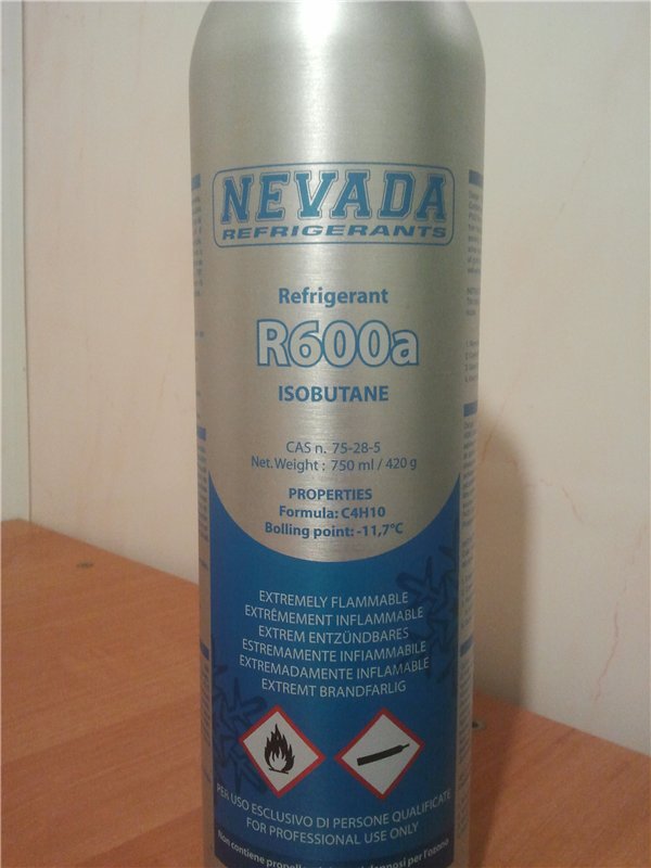

BTA
Сообщения: 369
24-12-2013 23:13
вот газ которым заправлял последний раз.
при запенивании испаритель прижимал к ал пластине 5 кг гантелями давал застыть и запенивал дальше так что я не думаю сто там что то отошло
