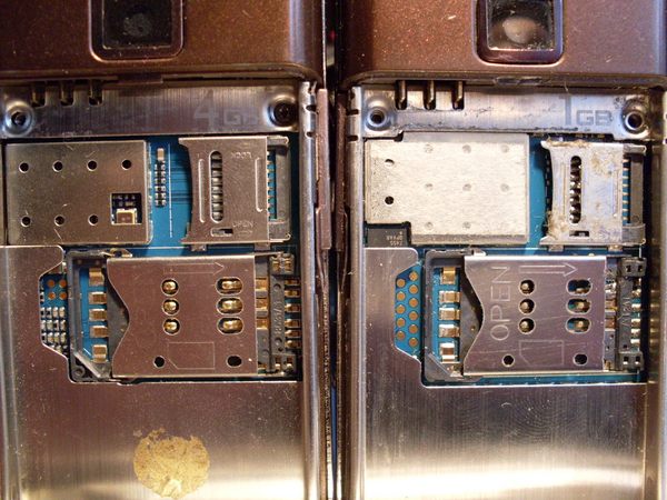

Подскажите пожалуйста распиновку для Nokia 8800e китаец, 4 пятока около сим, нужно форматнуть.

GOZO, а самому подумать?
VCC
GND
RX
TX
GOZO
Сообщения: 351
11-10-2010 12:58
Да уже не знаю как и чем думать, первый слева GND, остальные 1.5 ком во все стороны ,ну не совпадают пятоки с распиновкой выложенной в инете, для этих двух аппаратов поэтому и спросил 8800е , а у 8800е-1 земля первый справа сверху.
vaso5
Замечательный сотрудник
Сообщения: 5599
11-10-2010 13:02
VCC и GND найти можешь? А RX и TX попробавать, если не пройдёт, то перевернуть.
GOZO
Сообщения: 351
11-10-2010 18:18
GND RX
VCC TX _________У меня на переходнике переделанный для UFS такая распайка. Другое странно,почему не могу определить где что, питание подаю 3.9v на всех 3х пятаках 2.5V. Телефон включаеться без сим карты, с сим перезагрузка.Позвонил хозяину оказывается телефон упал после чего перестал работать , буду разбираться
