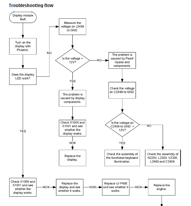

Nokia 7230 нет подсветки дисплея и верхних кнопок.
1Dima1
Сообщения: 44
24-04-2014 11:29
Во время работы периодически пропадала подсветка дисплея, так как аппарат слайдер, грешил на шлейф. Потом подсветка пропала совсем. После разбора и трепанации экранируемых крышек, обнаружилось отсутствие напряжения VLED- на дисплей. VLED+ присутствует. На N2500 нет никаких напруг при активации подсветки дисплея. Вопрос: это приговор GAZOO или есть какие варианты?
  Doc2-page0001.jpg  75,12 КБ  Скачано: 424 раз(а)

koctjntin, по алгоритму попадаю на датчик х1000 открытия слайдера, на плате его вижу, но на схеме не могу его найти, как он задействован в подсветке?
Добавлено 25-04-2014 21:08
Нет, датчик работает, какая напруга должна быть на VLED-, -18 вольт?

Дисплей другой пробовал?

а перекатать газу для начала,не?

Дисплей новый ставил, подсвета все равно нет, gazoo не перекатаю сам, за работу просят 35 уе, тело того не стоит, на сим тему закрываю.
