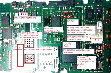

Имеем тел с неработающим дисплеем (нет изо и подсветки). Нашел реально поломанные стекла (4 шт.) находящиеся рядом с коннектором дисплея но под крышкой отсека сим карты (очень неудачное решение). Чую задом что они но СХЕМЫ на него нет, какие это стекла непонятно, прошу помощи кто знает какой марки это стекла. На всех надпись 41 и ниже 0278. Что енто за звери?? Спасибо. Прошу помощи

это смешно,.... emif-фильтра - неужели их такое большое разнообразие , что не возможно опознать что за "зверь"
вот держи по моему всё описано:
5250 .
 Описание: 5250
 Размер файла: 98,84 КБ
 Просмотрено: 430 раз(а)

Конечно же благодарю, но "смешно" бывает когда нет схемы и перед тобой раскрошенные стекла, а типов их (как Вам известно) достаточно.
