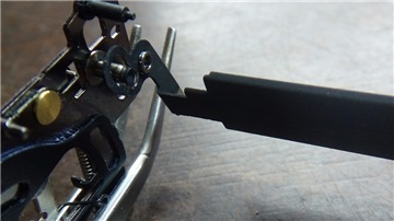

В данном девайсе зеркало постоянно поднято.
Перебрал затвор,осмотрел механику, мотор, электромагниты.
- вывод электромагниты звонятся, мотор подъема зеркала работает, но почему-то после спуска оставляет зеркало в поднятом состоянии.
по осмотру нагрузки на мотор: наибольшая нагрузка на него, когда заркало взводится в состояние "готов к фото"
И получается двигатель или перематывает или не доматывает.
Или второй вариант - какой-то из електромагнитов должен фиксировать положение зеркала вовремя, и просто этого не делает.
Здесь пока не разобрался.
Может кто-то сталкивался с этой проблеммой и может дать подсказку?
спасибо .

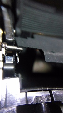

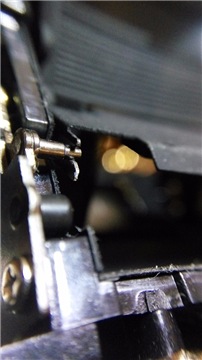

Итак прсмотрел выше указаную тему .
Просмотрел механику затвора, не смог увидеть сломаную пружину, как и не смог увидеть упоминающуюся в теме выше.
Сделал фото механики с других ракурсов, может с них проще увидеть ...... ?
Калюня
Сообщения: 67
24-07-2015 18:51
Итак отчет, заметил я упомянутый фиксатор, сделал своеобразный солюшн по неисправости.
Может кому-то пригодится:

Менял на двух аппаратах.Никаких проблем.Если мне не изменяет память,то данная пружинка находится где-то в глбине между пружинами на последней фотографии во втором посте. Помню для удобства пришлось снимать электромагнит.

итак - отчет:
все собрал, настроил, менможко пришлось поиграться с положениями прулжинок.
Все работает.
Всем спасибо !

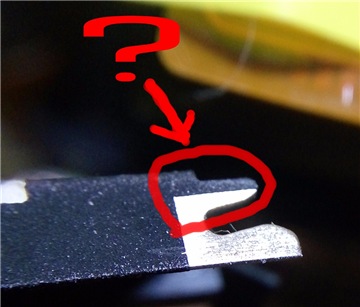

Дабы не плодить похожие темы просто спрошу тут.
И так есть Nikon D800 (пробег понты ~66к) беда такая, снимаешь 2-20 кадров потом оп, или не фокусируется елозя фокусом (на 24-70) или фокус сильно сбит, причём, западает малое зеркало примерно вот так
Нормальное положение как все знают вот так
Причём в разобранном состояние руками "словить" вариант с западание не выходит, да и в собранном поймать когда стало не на место можно чаще когда тушка вниз.
Вопрос в том что кроме этой части
Ничего не может давать такою "картину" а эта втулка или как её ещё можно назвать вроде целая, ну да есть малость выработки но не критично (хотя это на глаз). Какие варианты можно применить кроме покупки нового блока ради одной части?
Играет ли роль в фокусировки эта часть, можно ли её просто спилить?

будет поломана какая нибудь пружинка.
SVR_JT
Сообщения: 848
22-05-2017 13:36
SauliusFoto, Если спилить эту часть? Или уже сломана и по этому так себя ведёт?
vth
Сообщения: 2787
22-05-2017 14:05
Там нижняя часть вилки длиннее, уже видать отломана. Спилить идея не очень, зеркало без неё фиксируется плохо.

vth, Так нижняя на которую не идёт упор помечена красным, она когда зеркало стоит как надо не упирается ни на что, я вовсе не могу понять зачем она там.

Так вон та втулка что объедена и вынуждает его совершать движение, она слегка болтается но самую малость, на малом зеркале есть ушко которая вокруг той втулки, вот и всё конструкция.

SVR_JT, У меня так было,проблема была в этой пружинке.

IGA, А что с ней не так? Она теряет силу?
IGA
Сообщения: 895
23-05-2017 14:00
SVR_JT, Да,и грязь на осях.

Сабмирор просто не успевает(опаздывает) попасть на упор правильно.

SVR_JT, Добавлю чуток,она теряет не только силу,но и геометрию выгнутые концы что сидят на осях сабмирора и на той железюки которая любит ломаться,должны огибаться плотно,но свободно и должны быть параллельны без перекоса,её саму можешь немного разогнуть.Ну и напомню,вычисти и смажь оси сабмирора и пазы где "сидит" эта пружина.
П.С. походу ещё одно "гнилое" место у 800-го.
