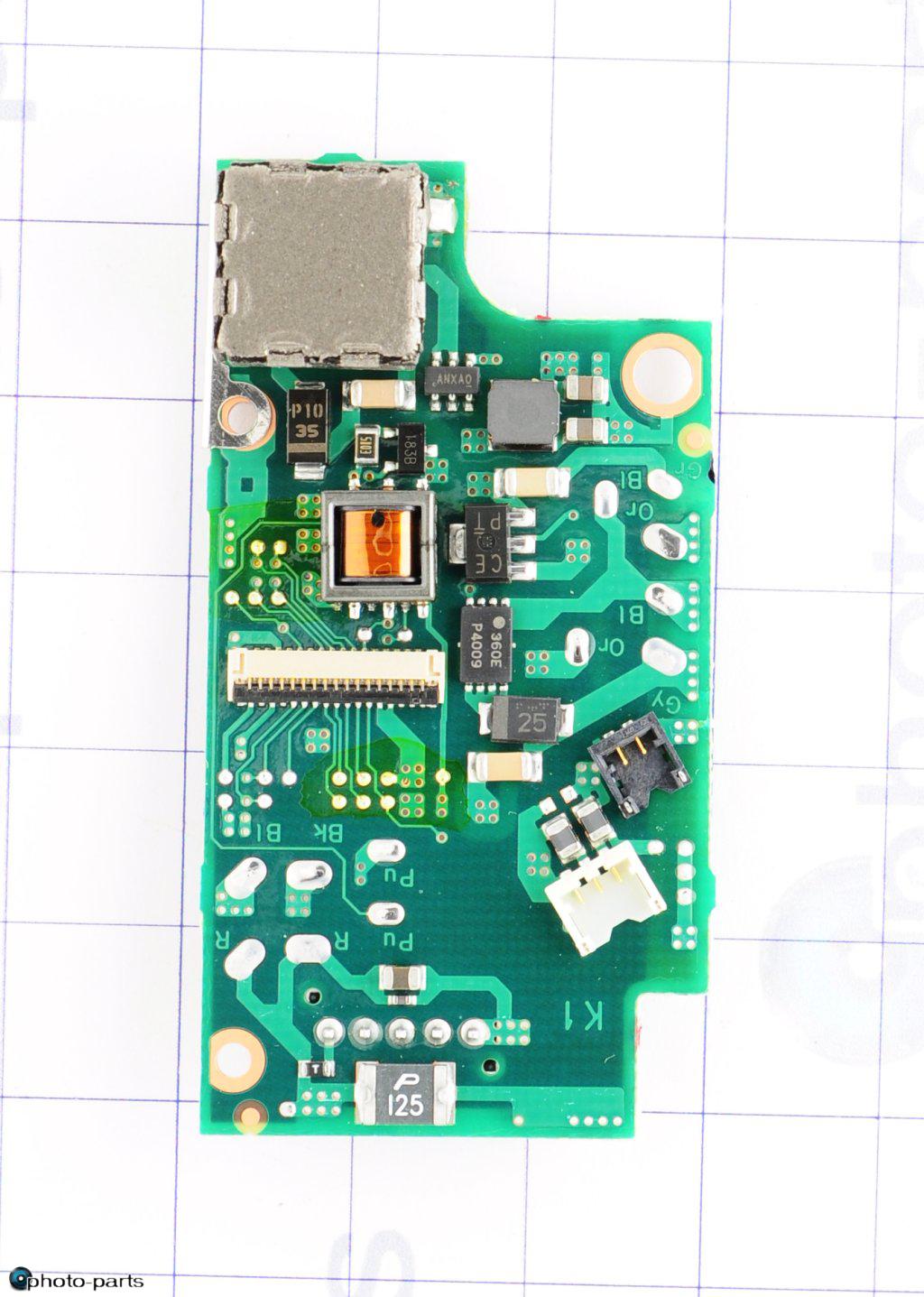

Nikon D3200 нет включения. Fuse в левом нижнем углу имеет маркировку Т
Мануала нет. По даташиту http://www.farnell.com/datasheets/1727893.pdf вроде бы получается 2,5 A
Подтвердите правильность моих предположений.

Верно

olmak71, лишь бы лупануть? Сообщения набираешь?
Макс, http://i00.i.aliimg.com/wsphoto/v0/1898996360_2/50-Pcs-Per-Lot-Littelf ...

Вообще с этими фусами иногда возникают непонятки.По ссылке Maxbin, и здесь http://monitor.net.ru/forum/goto.php?url=http://monitor.net.ru/forum/s ... Т - это 5А.Но и по сути здесь должен стоять пятиамперник.Сам здесь ставлю 5А.Но,вроде,по ссылке Макс, это 2,5А.В этом случае как-то еще можно определиться,но когда это какие-то вторичные цепи,то уже думка.

Да уж, вот за что я "люблю" smd коды, так это разнообразие и "уникальность". голливудская улыбка Каждый производитель изобретает своё.
И как быть в этой ситуации рёв в три ручья Если в даташите указано 2.5 А а по ссылке Maxbin, 5 А.
По форме fuse больше похож на BOURNS по моей ссылке, то есть торцы прямые без выемки, но оставить без внимания информацию от Maxbin, я тоже не могу.
Nikon поставляет этот fuse, или целиком плату питания?
Если поставляет, может быть в описании есть номинал?
Или схема в мануале?

Я тоже склоняюсь к мысли что должен стоять пятиамперник.
