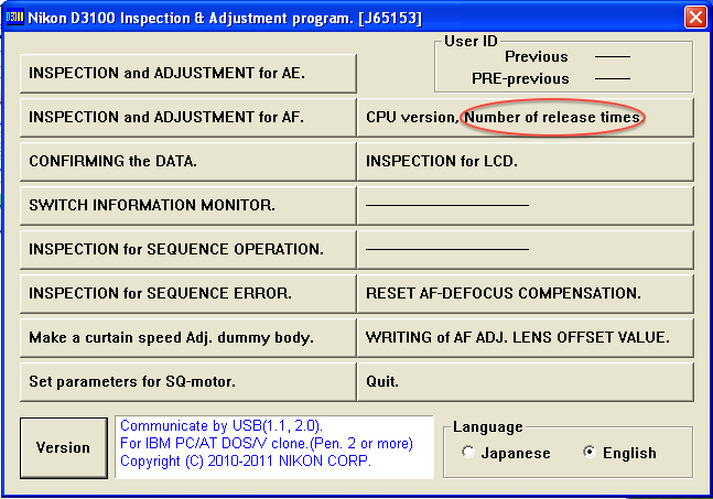

Попробовал с картой памяти разобраться, заблокировал перемычкой контакт lock на землю,так все равно пишет карта памяти заблокирована. Беда в том что до меня пытались уже картридер ремонтировать и какая причина этого первоначально была не знаю. Сейчас выломан выброс и карту только ногтем поддевая можно достать. контакты все прижимаются к карте нормально,дополнительно пропаял все. может кто разбирался куда идет вывод LOCK?
MaxHot
Сообщения: 1039
25-08-2018 00:00
GOSHA, Ну вот же:
GOSHA
Сообщения: 10014
25-08-2018 00:26
MaxHot, спасибо сейчас попробую.

Если версия левая от китайцев, то она требует весьма определенную версию, которую фиг угадаешь. Что-то получалось правкой ini, но это могло касаться и D5100. Сервисники имеют 4-5 версий софта для каждой версии прошивки.

GOSHA, обновлённые прошивки заточены на то, чтобы этот слитый софт никак не законтачил. Да и нафиг тебе узнавать пробег именно софтом? Сделаешь слот карты и узнаешь.
