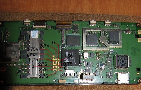

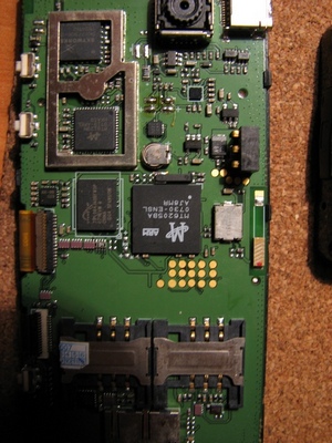

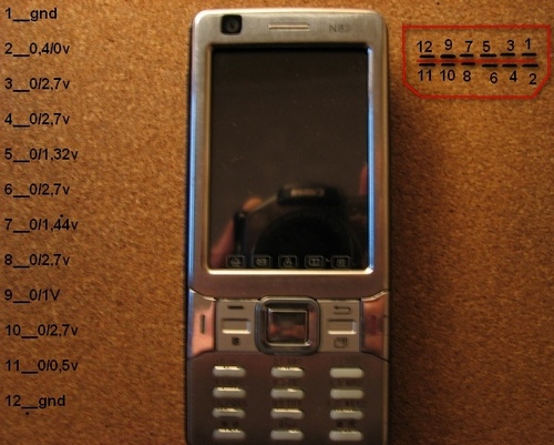

Всем привет! Подскажите плиз кто знает как определить в этом чуде Rx,TX выводы на разьёме или на тестпоинтах,а то чёт никак не вьеду. По моим предположениям вроде
2pin__Tx
5pin__Rx
Встречался кто с такой моделью и знает ли точно распиновку разёма .
Всё что намерял намалювал на картинках. Измерял на выкл. телефоне.За знаком / и на TP значение при кратковременном нажатии на красную кнопку.

а методом тыка не пробовал? ничего страшного не произойдёт, если RX TX перепутаешь..поменяешь местами и всё...
Главное питание не перепутать гы-гы

Пробуйте такую распиновку, был пяток очень похожих аппаратов.
