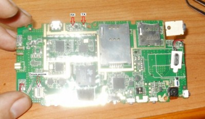

принесли китайский клон Nokia N8. При включении включается подсветка экрана и постоянно виброзвонок работает. Выключить можно только отсоединением аккумулятора. Можно ли найти прошивку на него и как перепрошить, если да? Надписи на плате нет. Что за версия не знаю. Или уже его в утиль?

Bogard, есть много всяких описаний по прошивке китов,я юзаю шнурок от сименса,прогу spiderman и flash tool, ищи на плате rx tx в первую очередь, если что у меня есть 3 фула с этих тел,мож что и подойдет но разбирайся сначала с подключением к компу.

Bogard, с низу по бокам винты,с верху под пробкой "hdmi" винт,снимаешь крышки под ними винты держат сенс стекло,снимаешь стекло,экран,там еще 2 винта,затем на плате надо найти два пятака rx tx (так и написано) ну а потом подпаяться к ним кабельком к + и - дальше разберемся.

tokar581, разобрал его, нашел LRX01 и LTX01 на основной плате слева, около USB разъема? Правильно? На плате написано G0718A V1.0 процессор MT6225A.

Bogard, скажи есть ли надпись возле разъема дисплея? если есть то какая? если нет нарисуй или сфотай плату и покажи где находятся пятаки rx tx.
Bogard
Сообщения: 88
26-08-2012 11:51
надписей никаких нет около разъема.

Можно не собирать,подключай лучше к Б.П.,сделай бекап.Бекап открой прогой China_INFO или ChinaResMan_Demo,узнаешь какая стоит версия,сборка.
Затем ищешь фулл,например здесь:http://www.forum.china-iphone.ru/viewtopic.php?p=167939#p167939
Когда будешь прошивать,дисплей важен чтобы видеть картинку.Если белый дисплей,смотри драйвер дисплея,лучше когда известен айди дисплея.

Bogard, Слей фулл сначала, потом посмотри его как tiger62b, посоветовал. Напиши здесь версию. Фуллов на такие аппараты море...
