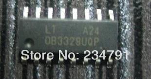

ИМС: OB3328

ИМС: B4069S
смотри внимательно и исправляй !

ИМС: B4069S - имел ввиду микросхему на плате инвертора, находится рядом с полевиками. Что не так? Sorry.
когда напишешь правильно название микросхемы , на все вопросы сразу найдутся ответы . Бери растворитель , смывай лак и смотри под увеличительным стеклом увидишь OB3328
