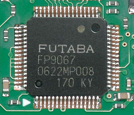

сначала перестал читать USB гаснул дисплей, теперь вовсе не включается осмотр дал мне подозрение на микросхему с маркировкой A 604004.1 не могу найти даташит. Может кто знает что это A 604004.1?????

фото микры.

Вот фотки

Ненене, картинку вот в таком качестве надо:

фото

Что мешает вначале почистить от клея,проверить питания и генерацию на кварце?

генерацию не могу проверить осцил. нет я проф. ремонтом не занимаюсь только для себя, мне бы даташит недовольство, огорчение

да да в ней только USB и Radio по поводу панельки все в норме питание до кнопки power доходит на 7377 тоже идет питание на муз синт. тоже питание норм. появление белой точки со сколом на микросхеме меня настораживают

Sleytor, если есть СКОЛ, то дешевле новый приобрести недовольство, огорчение
Хотя если промыть спиртом, то вполне вероятно что белая точка пропадет....
Судя по фото, ты подключил только один плюс???

оба плюса подключены спасибо сегодня буду промывать и чистить

вывод на основную плату выходит 1 в вольтах 12 дальше идет через пару диодов направленные друг к другу видимо создают обратную связь
дальше на транзистор и пошло 12в везде есть ни где не просаживается, ничего не греется, до сих пор мучаюсь с микросхемой ищу даташит

На фото IC1 стабилизатор на 3,3v на нём питание есть.

IC1 стабилизатор питание 1.3

IC1 3.3v

а ты подскажи как исправить название темы, исправлю. Люди замерял везде заниженное напряжение, ничего не греется, дошел до диода который на входе берет 12 отдает почему то 5 за ним следующий с 5 в 3 делает что за чудеса?????? на земле не сидят, оба в цепи, проверил вроде исправны звонятся в одну сторону, подскажите что делать??
Вполне может быть стабилитрон с последовательным включением, смотри маркировку

че за бред, позиционные обозначения элементов давай.

поз. обозн на плате D у обоих

у одного D 8 у второго ничего нет

Подкинь одну ногу стабилитронов,померяй на пробой,коротыш...

большое спасибо CHETLAN пока еще не смотрел схему, я тут заменил d8, теперь при подаче напряжения маргнут все диоды на панеле, и дисплей покажет каракули и все потом ноль
