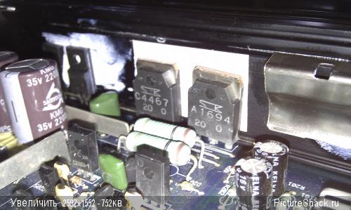

В следствии чего я нашел саб Fli Trap 12 и прикрученный к нему усилитель ,название в шапке.
Конечно-же я ,как человек Русский решил подобрать
и разобраться.
В следствии чего бассовик перемотал,а вот усилитель выплюнул дифузор в мою сторону и замер,на обоих каналах.

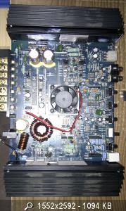

Паял я лет 12 назад в последний раз,но хорошо помню признаки выбитых транзисторов.Раскрутил и ахнул ... шок
Даже можно сказать растерялся ,по причине того
что я помню УНЧ на КТ но, не на китайских чудесах.
Поползал по гуглу(для современных радиолюбителей это конечно роскошь )
Нашел несколько статей и форумов =) Где-то вычитал ,уже не вспомню,
что данную пару A1694+C4467 транзисторов
можно заменить на более мощные..
Следовательно в этом -то и весь вопрос...
Может кто-то сталкивался?буду очень благодарен вашей помощи .

Меняй на 2SA1943/2SC5200, будет тебе счастье.

корпус у предложенной пары чуть больше родных - если ноги загибаются вниз не влезет

не не ... они стоя крепятся через такие пружины и на холодильнике изоляционная лента.Я думаю , если они изолированны с тыльной стороны, то можно смело их садить на пасту для лучшей тепло-отдачи.. а ленту эту от холодильника отодрать и будет все оки!

Они не изолированные с обратной стороны, так что ленту не отдирай. Так как размер у них слегка больше придется поизгалятся с пружинками чтоб прижать их. В остальном проблем нет.

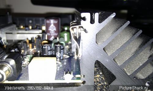

по толщине они на много больше оригинальных..? ширина и высота там как раз таки не играет роли
,вот толщина повлияет .. если не намного,то вообще не проблема,станут как родные улыбка

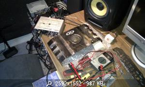

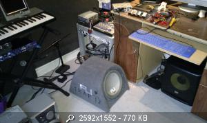

Добавлено 09-04-2012 14:38
я вот фотки сейчас закину системы,что бы понятно было.. качество может не особо,с телефона фоткал

Вот как-то так:

Отлично!Спасибо.. за фото-пособие.. они сядут ниже стандартных,тем самым станут чуть короче,по ширине нечего не мешает .. БИНГО!

Привет Народ =) Ну вот и пришли Транзисторы для моего усилителя(Заменил)Один канал играет отлично.
А Второй тихо какие то звуки издает и греется пара сильно..
Кто-то сталкивался может,где искать причину?

Проверяй обвязку на выходе, что-то недосмотрел. Попробуй перекинуть местами пары с каналов.

выпаяй выходные с обоих каналов, во избежания их пробоя, и сравнивай напряжения нерабочей части усилителя с рабочей.
