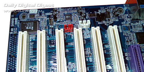

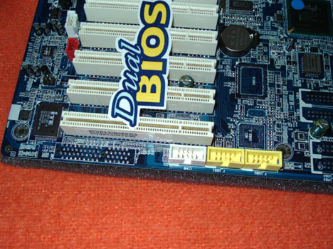

Мультик это:
Левый нижний угол:
Левый верхний угол:
Форма корпуса почти всегда одна и та же 200 ножек, выводы накрест.
