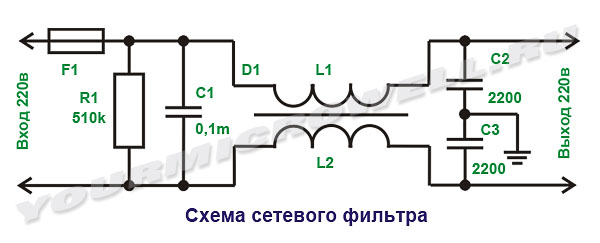

Добрый день!
В один лень печка перестала замешивать тесто, прогнал диагностический тест, выяснил, что не включается двигатель. Разобрал печку, двигатель запитывается от 220В постоянного тока, для этого на нем смонтирована плата с выпрямителем. 220В на плату по команде микроконтроллера приходит, с платы 220В постоянки отсутствует. Следовательно, делаю вывод о том, что не работает выпрямитель.
Схему выпрямителя составил (во вложении). Вопрос как должен "звониться" варистор (на схеме сразу после C1)? Как обычный резистор? Попробовал - не получилось, будто у него сопротивление бесконечное.
И еще на плате (на схеме обозначены литерами "L1" и "L2") устанвлены два вроде конденсатора (черные бочоночки с маркировкой "501"), верно?
Сильно прошу не пинать за безграмотность, последний раз еще в школе радио собирал ))

frozer писал:
Часть диодов моста расположены неверно.
frozer писал:
Очень хорошо, что не получилось. Больше того, наличие или отсутствие варистора никак не влияет на работу двигателя и всей хлебопечки.
frozer писал:
Это не конденсаторы, а индуктивности - их не изображают резисторами.

стоило бы убедится в исправности двигателя.горят как спички.и че-то неправильно у тебя в схеме.нарисован трансформатор,а это сетевой фильтр .

А насчет картинки - вот пожалуйста.
Добавлено 09-01-2015 13:06
разобрался вроде, катушка на + вышла из строя.
intact
Гость 88.198.*.*
09-01-2015 13:08
Трансформатор вместо фильтра остался.

А как его правильно нарисовать? Там установлено нечто подобное катушке индуктивности с 4-мя выводами. Не могу сопоставить с материалами лекций здесь - http://www.toehelp.ru/theory/toe/lecture15/lecture15.html

frozer писал:
