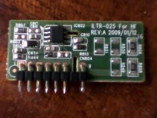

после грозы . плата ilpi-153 rev.a 090624
сгорел полевик, лд7575, на субмодуле ILTR-025 сгорели смд кондеры резики номиналов нет.
Может у кого схема есть , хотя бы на субмодуль.

http://monitor.net.ru/forum/acer-bv203h-download-36208.html
Может похожее... Ну и по типичных включениях из даташитов...
И тут: http://remont-aud.net/load/viewsonic_va1931wa_shassi_ilpi_231_iltr_046 ...
нечто подобное. Если регистрацию осилишь гы-гы

Сравни с этой
  LD7575.pdf  17,25 КБ  Скачано: 616 раз(а)
prof133
30-06-2014 11:24
спасибо практически совпадает, диод д812 и резик стоят , откуда схема?

AlexP
Сообщения: 1230
30-06-2014 13:20
prof133 писал:
откуда схема?
это ILPI-223
