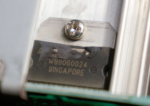

Нужна помощь в опознании микросхемы БП монитора:
car rear view system model M-70,производитель MOTEC.
На микросхеме вырвало кусок с обозначением. Количество ног - 15шт.
Или хотя бы укажите направление поиска.
Вот фото:

gusek, а в какой цепи стоит МС, определить не реально?

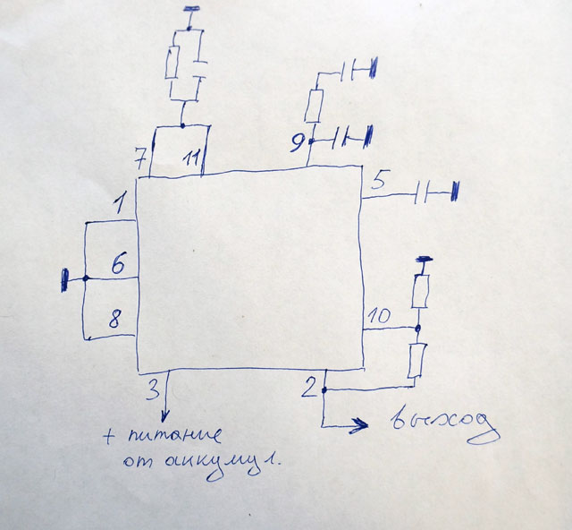

Это скорее всего DC-DC преобразователь или стабилизатор,1 вывод - GND; 3 вывод +питания от аккумулятора 12в. Это что смог определить,остальные выводы надо рисовать по плате.

gusek, сравни включение с L296

segor да,похоже это она. Вот нарисовал по плате:

Нашел в корпусе монитора кусок разорвавшейся микросхемы - это была L4964.
Но уже поставил L296,думаю хуже не будет это тоже самое.
