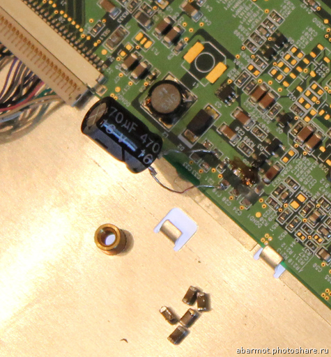

По совету товарищей снес кондеры С20-С33
поставил 470х16. Ничего не изменилось.

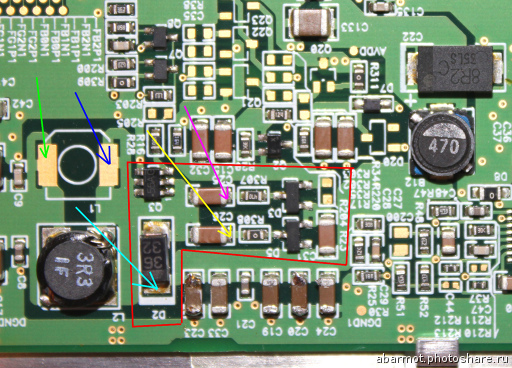

По верхней картинке:
При белом экране везде 4,9 вольта, при синем:
Зеленая стрелка - 4,8 вольт
Синяя - 9 вольт
Голубая - 12 вольт
Желтая - 19 вольт
Розовая - 27 вольт
Я так понимаю что не запускается с первого раза dc/dc-конвертор?

Отрицательное напряжение где?
abarmot
Сообщения: 8
06-11-2010 06:32
MICHAIL писал:
Есть, в синем режиме, правее, на фото не указано, минус 7,5В.
В белом режиме там 0.

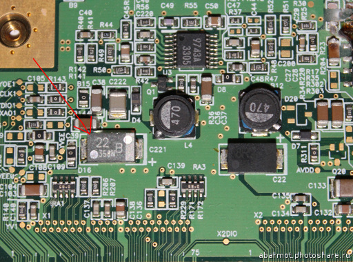

Добавлено 06-11-2010 17:52
По всей видимости "гавнюк" здесь
На что заменить?
SanAlex
Мастер
Сообщения: 4335
06-11-2010 19:14
abarmot писал:
На что заменить?
Замени на любой электролит, на времянку. Там видно будет. Ты его еще не паял, а уже приговор вынес.

"Мынус" - по полярности диодов.По 2 в каждом канале.
Очень сложно?

Да блин...Тема "Белого Квадрата" обсосана до дыр...мне уже технически интересно, удосужится-ли автор заглянуть в привешенные темы, включив головной анализатор.
Добавлено 07.11.2010 03:30
D4 и дальше емкости.Тут отрицательное напряжение.Видимо.
Да, там минус 7,5 в нормальном режиме и 0,13 в белом.
