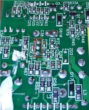

Упс разобрал, сделал фотки зарядника. Может похож на какой нибудь от другого упса?

Спасибо посмотрел. Но мне для понимания процесса нужно понимать какую конкретно деталь нужно выпаять в моем заряднике, чтобы впаять вместо нее подстроечник и уменьшить напряжение. Ниже схема из даташита на АР3843 и из сервис мануала на Висту по ссылке выше.
Нужно искать W1 или VR1?
Можно ещё пробовать менять тот резистор что выше над переменным,по схеме.на него прямо идёт + питания (R16).

Сделал фото крупным планом. Похоже на Monolith? Красным выделил TL431, вход сверху.
