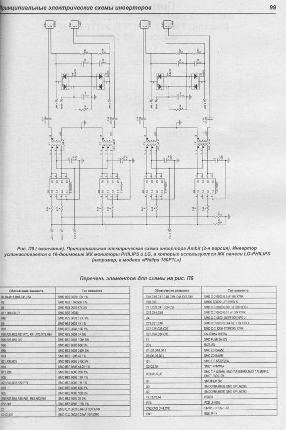

Сгорает первичка одного из 2-х трансов SGE2685 ламп подсветки.
Поменял на новый - день катался и опять сгорела первичка.
Транзисторы накачки естественно новые: Si9945.ШИМ = LX1686
Чтоб не мучать хозяина - решил соеденить на столе... и смотреть в чем проблема - почему трансы греются и сгорает?
Опять поменял транс + Si9945. Вход ENABLE ШИМ-а поднял на VCC=5в
Главный СТАБ = 12в обманул и подал 12в в схему - управлялась процем по CANу с машины.
Теперь все включается но моргает как стробоскоп с частотой 10-20гц. Так нифига померять не могу...
Что еще ему надо? сигнал BRIGHT = BRT_POS = VCC (внутриненний pullUp).
Подключение как сдесь:

Переделал бы на светодиодную подсветку, зачем мучиться......
