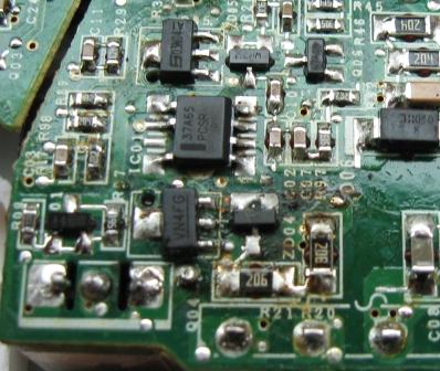

MagSafe Power Adapter 60W опознать микросхему
Dock
Сообщения: 31
01-10-2012 22:15
Диагноз - пробой ШИМа с надписью 37A65(к.з.между GND и GATE) .Гугл о такой не знает.Свинья от яблока - перемаркировка.Может,у кого-то встречалась такая с истинным названием?

Многие похожи,но нужно знать рабочую частоту этого блока ,после чего можно будет подбирать что-то из существующих,хотя-бы по Rt Ct
klopius
Сообщения: 3
02-10-2012 05:21
Нашел в Гугле.
Наименование/PartNumber NCP1237AD65R2G
Generic NCP1237
Фирма/Firm ONSEMI
Назначение/Description 65 kHz Fixed Frequency Current Mode Controller for Flyback Converters
Package mark 37A65
Корпус/Package SOIC-7

А с платы снимал? На столе прозванивал?
Dock
Сообщения: 31
02-10-2012 12:19
Конечно.к.з.4-5 gnd-drv .Onsemi по поводу своей же микросхемы молчал (37А65 not found).Беспокоит тенденция маркировать "по-молдавански"элементы ,а мы гадаем,что же это!

по моему легче купить сей бп чем починять..
ну попался мне такой же. открыть это яблоко так же трудно как и отремонтировать.
klopius сенкьюверимач за маркировку улыбка
ко мне такой же бп попал как нерабочий.. в штекере обломан минус (это не я, он сам) , на выход напяжоние идет через половик "APM4461". После него ничего нет, а вот до него скачками.
подозрение на 37A65 .. копаю
