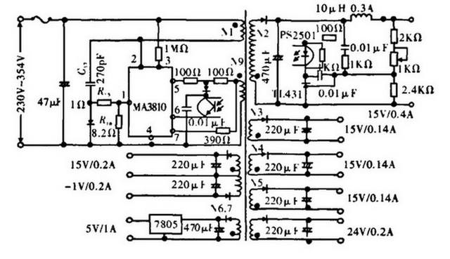

По внешнему виду MA8910 и MA3810 - абсолютно одинаковые, используются в разных блоках питания одинаковой мощности.
Обе - шим контроллер ИИП.
По напряжению и току, судя по даташит тоже похожи - 800V/3A.
MA8910 - Судя по даташит, в обвязке транзисторы не нужны, но в реальной схеме они есть - A1309 и C3311.
Пробит ключевой транзистор выв. 2,4,5.
Может быть поставить другой ключевой транзистор, по аналогии с STRS6707 - ?
Но там был биполярный, а тут какой, неизвестно.
https://masterxoloda.ru/files/datasheet/ma8910.pdf
MA3810 - Цоколевка не расписана, схемы обвязки нет. В реальной схеме в обвязке нет никаких транзисторов.
http://html.alldatasheet.com/html-pdf/43916/SHINDENGEN/MA3810/500/1/MA ...
Похожая, более мощная схема - MA2830.
http://pdf1.alldatasheet.com/datasheet-pdf/view/43913/SHINDENGEN/MA283 ...
http://files.remont-aud.net/baza/ic_power/sm_data/MA2830_sm.pdf
В чем отличие микросхем - ?
Допускается ли установка MA3810 вместо MA8910 без доработки схемы - ?

В смысле неизвестно? На структурной схеме серии MA8000 видно же - N-ch Mosfet.
KENT писал:
В MA3810 стоит биполярник, конкретно - 2SC4231. Если верить китайцам, то схема включения у него, отличается от MA8910....
