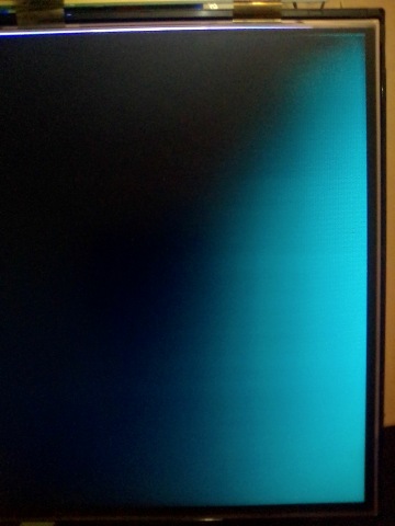

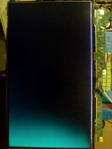

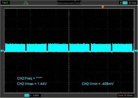

Имею матрицу LM230WF5(TR)(A2) (DC-DC преобразователь SM4005, тайминг контроллер LDA5001) с засветом с права (дефект не связан с подсветкой матрицы).

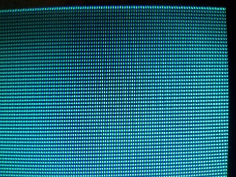

На фото матрица подключенная только по питанию и линии CLK (экран должен быть полностью черный). Видно что деффек проявляется через строчно.
Имею также разбитую матрицу LM230WF1(TL)(E3) не имеющую "такого" дефекта. Которая имеет схожую с первой матрицой схему и такие же DC-DC преобразователь SM4005 и тайминг контроллер LDA5001. Обе матрицы соединены со стеклом через 4 шлейфа с драйверами.

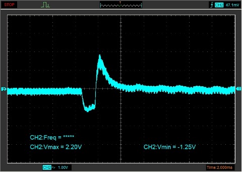

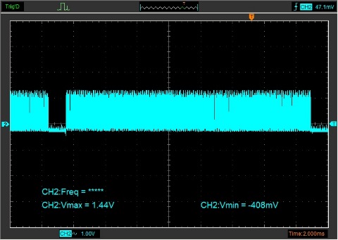

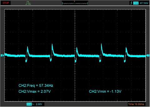

Замеры показали не существенные (как мне кажется) отличия в контрольных точках, кроме точки DISCH:
целая дефектная
разбитая
Точка DISCH соединена с 16-ой ногой SM4005, 1-ым и 4-ым шлейфами. Обрыв 16-ой ноги SM4005 от шлейфов приводит к тому что при включении матрица имеет вид как на фото, но в считанные секунды заполняется хаотичными цветными горизонтальными полосами. Отключение только от одного из шлейфов без изменения, так как по видимому шлейфы имеют связь через стекло.
Правильно ли я понимаю что виновник неисправности SM4005? Могут ли быть другие причины?

Причиной может быть и само "стекло".

Наверно может быть. Но когда я откинул шлейфы от 16-ой ноги SM4005, то на этой ноге был именно этот "неправильный DISCH", то есть "помехи" пришли на ногу не из стекла (ну или какими-то другими путями стекло повлияло на работу SM4005).

Перекинул SM4005 с разбитой матрици на матрицу с засветом. Безизменений и засвет остался, и "неправильный" сигнал DISCH. Пошел спать.
