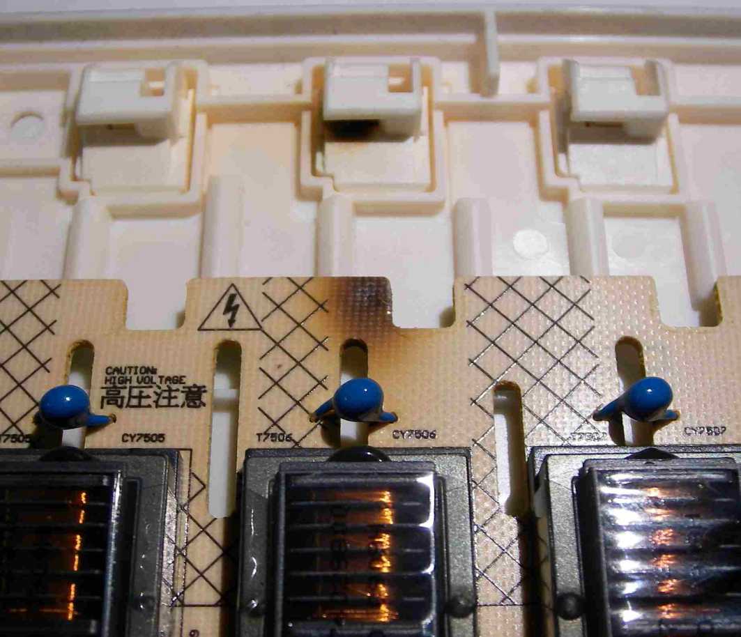

Панель SHARP LK420D3LW80Y
T-con CPWBX4023TPXA
Драйвер ламп RUNTKA534WJZZ_A4
Питание RDENCA322WJQZ (DPS219BP-1)
Майн QPWBXE685WJN3
Зеленый светодиод загорается на секунду и сбрасывается в красный , который мигает два раза.
Иллюстрация к дефекту , сам увидел только на следующий день , когда снял плату.
После устранения для запуска сбросить счетчик ошибок.

Это у них беда, попадались настолько прогоревшие и разъёмы и площадки, что приходилось удалять разъёмы и паять лампы прямо к инвертору.
