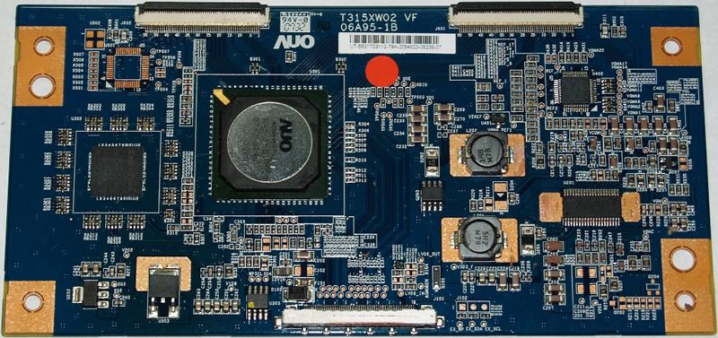

Проблема такая.
Левая половина экрана отображает в зеркалке по горизонтали (как будто строчные катушки местами поменяли), правая половина нормально.
Напруги все в норме, 2 шлейфа от матрицы передергивал( со стороны матрицы шлейфы приклеенные, придавливал и прозванивал целые)
Клиенты говорят что иногда может быть нормальное изображение, но у меня оно так и не появилось.
T-con На подкидку нету.
Направте меня в правильном направлении, куда направитца ?
С таким дефектом встретился в первые.

Я последняя инстанция, так что не страшно, если не получится пойдут менять панель.(так им в сервисе сказали, и ждать 2 месяца)
я так подозреваю,что панель AUOptronics
Да она самая T315XW02 VF.
чип
AUO-24
0726 A098
Видна паяная память 24С64, кто то до меня видать пробовал ремонтить.
Плохо еще то что нормально она у меня не показывала и сравнить осцилограммы не получается.

Ну и свой личный опыт. Либо память чистая стоит, либо обрыв шины.
И то, что стоит 24С64, меня смущает.

Память снял прочитал и записал в другую , нечего не изменилось.
Пойду поищю может где прошивочка на нее имеется.
В тех темах матрас другой и платы разные.
Добавлено 31-07-2011 08:47
По этому посту http://monitor.net.ru/forum/viewtopic.php?p=2066930&highlight=t315 ... память вроде такая же, там же нашел и прошивку, поменяю отпишусь.

Есть подозрение на отвал шаров у тайминг-контроллера

Не иначе, как EEPROM слетела.

Прошил епромку, прогрел AUO , а воз и ныне там.
Что еще можно попробовать ?

LVDS в норме, а вот по двум шлейфам я осцилом прошелся и зарисовал , вот только сравнить не с чем , рабочего состояния он мне так и не выдал, поэтому и незнаю , как узнать какого сигнала не хватает.
Попробую пройтись по адресным планкам левой и правой половины мож что прояснитца.

А по квадратной обмен идет, и при снятой еепромки темный экран и все.

laurevena, не парься, меняй т-кон и будет шастье, я уже именно такой же менял и именно с таким дефектом
Добавлено 01-08-2011 11:19
нихрена ты с ним не сделаешь.....как минимум реболлинг проца.....и то вряд ли поможет....да и дешевле другой купить поставить и забыть
laurevena
Сообщения: 358
01-08-2011 11:47
В том то и дело что нет т-кона и на подкидку тоже нет, а заказывать не хочу, вдруг глюк в самой матрице.
Жаль что он так не разу и непоказал нормально, может что и прояснилось бы.
Добавлено 01-08-2011 11:48
Реболинг мне уже сделали не помогло.
kebastos
сирота Казанская
Сообщения: 1234
01-08-2011 11:50
я и говорю в топку т-кон если реболл не помогает, матрас здесь ни при чём точно

laurevena, а что на обратной стороне Т-кона?
laurevena
Сообщения: 358
01-08-2011 16:27
Vitaly писал:
Пусто .

Я с таким сталкивался на какомто китайце , был обрыв металлизации в дырке на плате какраз возле памяти по шине адреса.
обнаружил прзвонкой от чипа до чипа , вылечил проволочкой от оплётки для припоя

Вобщем, позвонил мне напарник, сказал что клиентам не понравилась цена панели(выставленная каким то сервис центром), и они решили купить новый, а этот продадут нам на запчасти.
Как вернусь с отпуска, покапаю еще разок, на наличие обрывов металлизации.
laurevena
Сообщения: 358
26-11-2011 04:50
Наконец то добрались руки до аппарата, прозвонил металлизацию, дефектов не обнаружнно.
Гнул ее по всякому эффекта ноль, так нормального изо и не появлялось, возможно клиенты врали о появлении онного.
Так что пойдет на разбор.
Если вдруг попадется такой Т-кон, обьязательно подкину проверить, результаты скину сюда.
Отмечаю как решенная.
